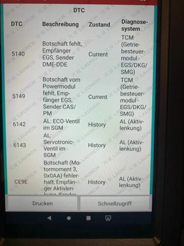

Hallo Leute, ich habe ein Problem was mich langsam wirklich verrückt macht. Ich habe ein BMW 520i, e60 von 2005, wbana310x0b15524. Das Fahrzeug geht einfach während der Fahrt aus oder im Stand und Zeit plötzlich an, Getriebe Störung,Fahrregelsystem, ABS. Und wenn ich den wieder starten möchte Springt er einfach nicht mehr an , dann muss man den ganze den Anlasser drehen lassen, bis er irgendwann von alleine angeht. Manchmal nach 1 mal und manchmal erst am nächsten Tag. Wir hatten den Verdacht auf Steuergerät, haben wir überprüft, Scheinte alles ok zu sein. Kurbelwellensensor erneuert, Lichtmaschinenregler erneuert und immer noch das gleiche Problem. Könnt ihr mir da weiterhelfen Lg.

FS ausgelesen, was steht drin?
Themenstarteram 5. August 2021 um 6:58
Er schmeißt immer diese Fehler, wenn er aus geht plötzlich, sonst wenn er vernünftig läuft und normal startet hat er keine Fehlerspeichereinträge. Ganz komisch.

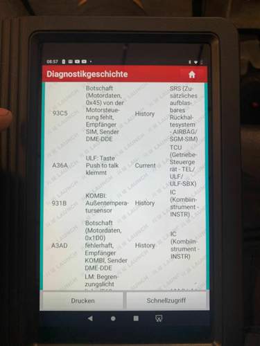

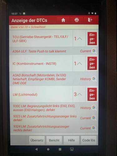

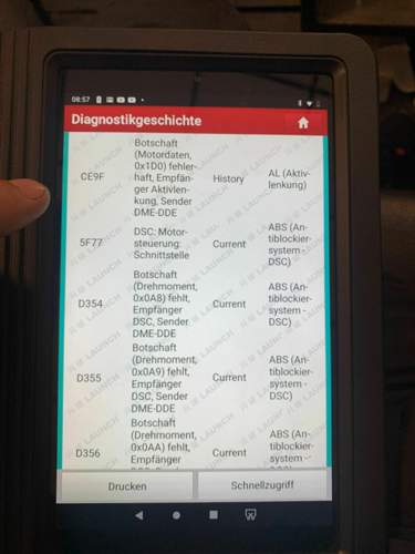

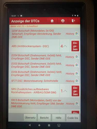

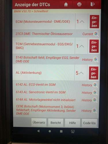

Hallo, wollte kurz ein Feedback geben, leider trotz Orginalteil macht das Auto weiterhin Probleme. Geht einfach wieder aus bei der Fahrt. Ich weiß echt nicht weiter. Habt ihr noch ein tipp
Themenstarteram 12. August 2021 um 8:38
Er zeigt mir diese Fehler an.
