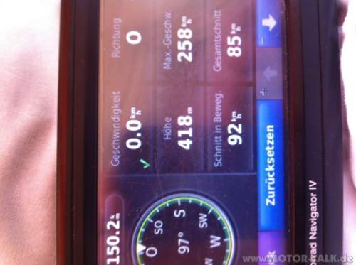

@TE
Meiner, mit N55 Motor, ist absolut original und läuft nach Tacho knapp über 270.
Das Navi hat 258 aufgezeichnet. Und wenn es nicht so stressig gewesen wäre ... ein bißchen wäre noch gegangen ... aber das ist akademischer Firlefanz.
Ich fahre 17 Zoll Mischbereifung.
Ich halte deine Fahrleistungen für eher normal und würde mir keine Gedanken machen.
