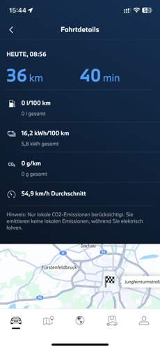

Hier mal ein Bild von heute Morgen. Also alles elektrisch von Starnebrg nach München auch AB bis 138kmh
Mit AC 😉
08.10.2022
nicht schlecht!
Das ist echt wenig und kommt schon an BEVs ran. Ich verbrauch rein elektrisch bei normaler Fahrweise meist deutlich über 20 kWh/100 km…
…mit ausgeschaltetem Gebläse/Klima? Was war noch alles deaktiviert ?
Reifendruck erhöht?
Sind ja fast laborbedingungen 😉
@convertible174 schrieb am 8. Oktober 2022 um 14:44:39 Uhr:
Reifendruck erhöht?
Reifendrück 2,6. mischbereifung, sommer. Klima auf Auto 21Grad. Wir gesagt. Ganz normal vorausschauend 5km/h über das Limit in der Stadt und AB 138kmh.
Hier auch aus der App nicht nur ihr staunt sondet auch ich. Das Auto ist einfach top.
App
Von Starnberg nach München geht die A95 auch leicht bergab. Da rollst gut entlang.

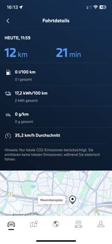

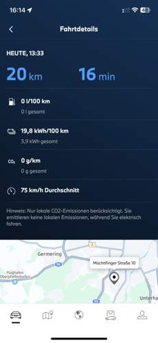

Jo, ich habe auch die Fahrt von München zurück.
Hier in 2 Abschnitten. Aber eigentlich der Selbe Weg wieder zurück.
Obersendling-Feldafing
München Ring

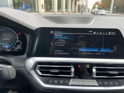

Was die Werte betrifft kann ich mich wirklich nicht über meinen 330e beschweren. Bei milden Temperaturen habe ich regelmäßig 73km rein elektrisch geschafft. Was ich etwas vermisse ist ein individualisierbarer Hybridmodus. Elektrisch fahre ich immer mit der Lenkung auf Sport, fahre ich jedoch längere Strecken im Hybridmodus stört mich die weiche Lenkung.
Etwas mehr Batteriekapazität und Ladeleistung und ich hätte wohl einen G21 LCI bestellt.
73km aber auch durch rekuperation oder? Ich komme mit Mühe und Not auf etwas über 40km rein elektrisch. Liegt vielleicht an den 20Zöllern und 265er Reifen...
Ja klar mit Rekuparation aber ohne Verbrennereinsatz 😁
73 ekm abgelesen nach der Fahrt oder Reichweitenanzeige vor der Fahrt?
Da hab ich solche Werte auch noch nie gesehen…
Abgelesen:
C8d8c99e-5d5c-4ebc-aaa1-4768c447f30f
14 kWh/100 km ist stark, das schaff ich nicht.
Wobei man damit ja bei einer nutzbaren Batteriekapazität von ca. 11 kw ja eigentlich ca. 80 km weit kommen müsste…
Könnte sein dass da noch Restkilometer offen waren. Tatsächlich habe ich gemerkt dass die Reichweite mit dem kleinen Akku sehr von den Umweltbedingungen abhängt. Allein schon eine nasse Straße erhöht den Rollwiderstand und die Reichweite geht runter.
