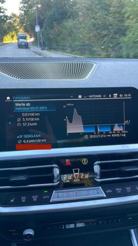

Hier mal ein Bild ab dem Datum wo ich den 330e gekauft habe. Steht der schnitt im Liter pro 100km und dazu noch der Schnitt in kW pro 100km also die beiden müssen zusammen gerechnet werden um sagen wir mal so den exakten Durchschnittsverbrauch pro 100km zu errechnen. Deswegen kamen mir 22kw zu viel noch zu den 5,9L. Und kosten kann man da noch leichter errechnen dann was der pro 100 schluckt (Benzinpreis mal schnitt in Liter plus kW preis mal schnitt in kW).
Wenn ich nur elektrisch fahre also im Electric modus habe ich dann für diese Fahrt nur den Schnitt in kW da ja logisch der Verbrennungsmotor nicht lief. Dazu das 2.Bild
Kombiniert auf 100
Nur elektrisch auf 100

Des passt, ich habe es gleich danach gecheckt was du meintest... deswegen gibt es keine falschen angaben hier, es sind einfach 2 verschieden Ermittelungen 😉

Ich liege bei den Werten ab Werk bei 2,1L plus 12,4kWh auf 100km.
@Rhinorider schrieb am 29. September 2022 um 10:21:42 Uhr:
Der angegebene Durchschnittsverbrauch setzt sich aber aus beidem zusammen. Das heisst 5,9L plus 22kWh, wobei das wohl schon recht sportlicher Fahrweise entspricht.
Sieht man doch auf seinen Fotos:
Seit 16.343 km (2.07.2021) 5,1l + 6,4 kWh.
