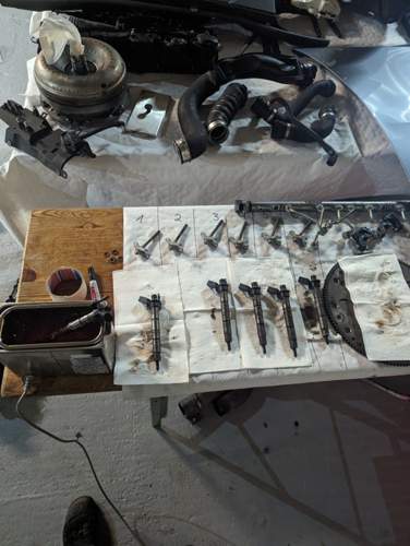

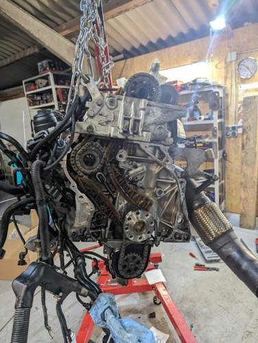

Hier einmal ein paar Bilder von der Revision, für die Leute die es interessiert.
Pxl-20230917
Pxl-20230921-044811982-mp
Pxl-20230915
