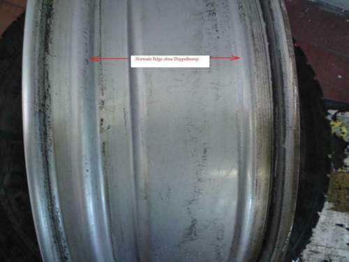

Hab mal Google angeworfen.
Kann es sein das es besser ist, die RFT-Reifen auf eine sogenannte EH2-Felge zu montieren ?, soll aber wie ich gelesen habe kein MUSS sein, doch ohne EH2-Felge haben die RFT´s keine/weniger Wirkung.
Hier ein Auszug von einer Seite:
Die Extended Hump Felge (EH2)unterstützt durch ihre spezielle Ausformung den Stabilitätseffekt dieses Rad-Reifen-Systems. Erkennungsmerkmal der EH2-Felgen sind die geänderten Humps (engl.= Höcker/Hügel); sie wurden an beiden Seiten der Felge weiter nach innen verlegt und höher ausgeführt.
Das Tiefbett der Felge wanderte ebenfalls um einige Millimeter nach innen und wurde etwas tiefer. So wird verhindert, dass der Reifen auch in luftlosem Zustand von der Felge springt.
Durchmesser, Winkel, Radien und Reifenaufsitz der EH2-Felge sind identisch mitherkömmlichen Felgen und damit hundertprozentig kompatibel mit den bisherigen Normalreifen. Damit bietet auch die Kombination aus EH2-Felge und Normalreifeneinen – wenn auch geringeren – Sicherheitsgewinn für den Fahrer.
Allerdings kann bei Normalreifen, je nach Flankenhöhe des Reifens, ab einem Luftdruck von ca. 0,3- 0,6 bar trotz EH2-Felge das Abspringen des Reifens nicht mehr verhindert werden. In diesem Fall ist der Druckverlust auf Grund des platten Reifens auch mit bloßem Auge wieder erkennbar.
Eh2-felge
Normale-felge

Hab ich anders in Erinnerung, RFTs dürfen nur auf EH2-Felgen montiert werden.

Dachte ich auch, doch das Netz sagt was anderes.
Hab morgen ein Date beim 🙂, mal schauen was er dazu sagt.
Auf der Continental-Seite steht:
SSR-Pannenlaufreifen bieten entscheidende Vorteile
* Mit SSR-Reifen bleiben Sie im Pannenfall mobil und erreichen Ihr Zuhause oder die nächste Werkstatt, ohne die lästige Montage eines Reserverades
* Kompatibel mit Standardfelgen
* Einfache Montage
* Spart Platz und Gewicht und damit auch Kraftstoff und das nutzbares Kofferraumvolumen vergrößert sich um bis zu 80 Liter
nachzulesen hier
Dunlop schreibt:
* Die patentierte Seitenwandkonstruktion trägt das Gewicht des Fahrzeugs sogar bei drucklosem Reifen.
* Die kühl laufende Mischung der Seitenwände verhindert bei Druckverlust das Walken des Reifens.
* Selbst bei komplettem Luftdruckverlust bleiben Beschleunigungs-, Brems- und Lenkverhalten unverändert.
* Die Mobilität bleibt unter normalen Umständen bei einer Geschwindigkeit bis 80 km/h für eine Strecke von bis zu 80 km erhalten.
* RunOnFlat (DSST)-Reifen können auf alle Standardfelgen ohne Spezialwerkzeug montiert werden.
Hier der Link
Bridgestone:
Montage auf Standardfelgen
Bridgestone RFT-Reifen benötigen keine spezielle Felgenkonstruktion, sondern werden auf serienmäßigen Felgen ab Werk montiert. Dimensions- und Geschwindigkeitsangaben sowie Reifenprofile unterscheiden sich nicht von herkömmlichen Reifen. Wie bei "normalen" Reifen gibt es auch mit RFT-Technologie Sommer- und Winterreifen, die für die speziellen saisonalen Anforderungen konzipiert sind.
Link
