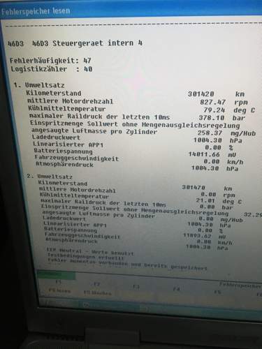

Hier sende ich Euch mal die neuesten Daten vom auslesen des Fehlerspeichers zu:
Bild #211513193
So hier sind mal die neuesten Daten vom auslesen des Fehlerspeichers. Siehe anhang:
Hm, könnten es evtl. auch am Kraftstoffpumpenrelais liegen, das er nicht anspringt?
Der Raildruck beim starten ist o.K. (aber nur wenn er einmal gestartet war und dann ausgeschaltet wurde) und beim fahren mit kleinen Abweichungen eigentlich auch. Wenn er warm ist startet er besser als wenn er kalt ist.

an den Injetionssensoren liegt es nach neuesten Analysen definitiv nicht.
Der Grund, das der Wagen nach einer längereren standzeit (über Nacht), nicht anspringt, ist die Dieselpumpe.
Wenn die Zündung eingeschaltet wird, dann läuft die Dieselpumpe nicht immer mit. Wenn der Zündschlüssel dann mehrmals zwischen Stellung 1 und Zündung gedreht wird, läuft sie plötzlich an. Dann startet auch der Wagen.
Das Dieselpumpenrelai wurde bereits ausgetauscht. Daran lag es nicht.
Nun wäre die Dieselpumpe oder der elektronische Teil hinter dem Zündschloss dran.
Hat hierzu jemand Erfahrungen ? Müsste ich die komplette Pumpe austauschen?
