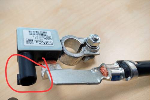

Hi, wie klemmt man diesen Stecker ab?
@Michelico Einfach den Schwarzen Stecker abziehen der zum BMS Sensor geht. Empfehle dir das aber nicht denn die Batterie wird permanent 100% Voll geladen und das Schadet der Batterie. Start & Stop funktioniert auch dann nicht mehr und hast ein DTC Fehlercode hinterlegt. Über Forscan dauert es nicht lange und man macht es Vernünftig.

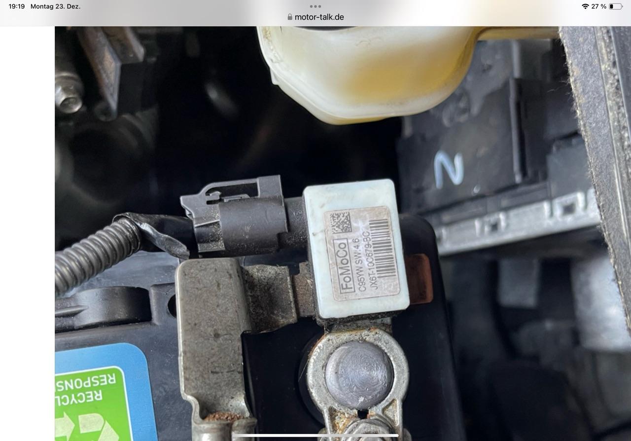

Forscan hatte ich mal im MK3, was genau muss da gemacht werden?
Wie bekomme ich denn den Stecker vom BMS ab, habe es versucht aber irgendwie klappt es nicht…wollte da nichts abbrechen?
Vielleicht kann mir ja jemand erklären wo ich da drauf drücken muss :-)
Danke schon mal vorab

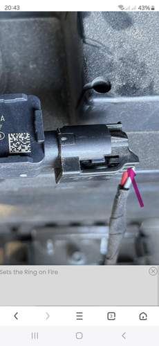

da auf die Verschlusswippe drücken
Screenshot-20241223-204315-uc-browser
@gobang schrieb am 23. Dezember 2024 um 20:52:52 Uhr:
Okay danke, werde es mal versuchen!
