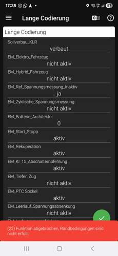

Ich denke man könnte die Batterie höher laden lassen, wenn man die Rekuperation in STG19 deaktiviert bekommt. In STG09 ist das kein Problem, aber unter STG19 erhalte ich Fehler 22 "Funktion abgebrochen, Randbedingungen nicht erfüllt" beim Deaktivieren von EM_Rekuperation und EM_Tiefer_Zug siehe Screenshot. Hat jemand so einen Fehler schon mal gehabt?
Screenshot-20250715-173558-obdeleven

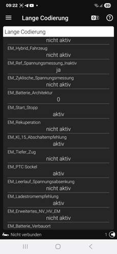

Ich habe den Fehler jetzt selbst gefunden. Der Motor darf während der Codierung nicht laufen. Rekuperation ist jetzt im STG19 und 09 deaktiviert. Test folgt noch, ob sich etwas geändert hat.
Screenshot-20250716-092208-obdeleven
Screenshot-20250716-092155-obdeleven

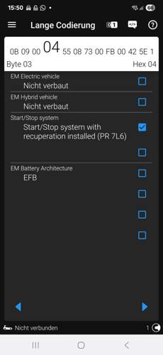

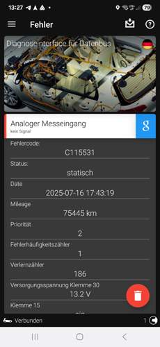

Bisher scheint die Codierung gar nichts zu ändern. Ich habe noch mit Byte 03 im STG19 experimentiert. Wenn man dort die Funktion Start/Stop System with Recuperation deaktiviert, gibt es einen Fehler im Steuergerät: analoger Messeingang kein Signal.
Ich hab dann noch beide Bits gesetzt, aber in OBDeleven sieht man dort keine Beschreibung. Die Rekuperation ist nach wie vor aktiv. Im Seat Leon Forum haben genau diese Einstellungen vom letzten Beitrag + Byte 03 Anpassung die Rekuperation komplett abgeschaltet bei einem Leon BJ 2021.
