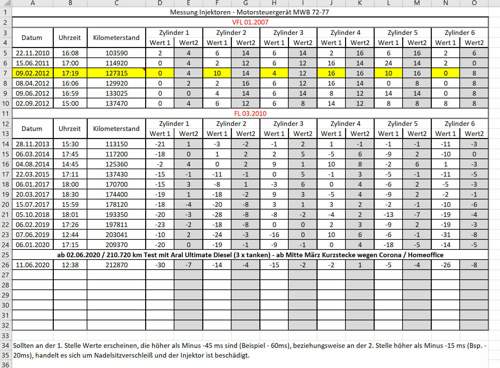

Wenn ich das noch richtig in Erinnerung habe war es ein privat Kauf, die Laufleistung wurde mit ca 60 tkm angegeben und sie stammten aus einem Unfallwagen.
AX hatte ich damals drin, die BD sind die Nachfolger und passen auch.
Mein tausch war damals bei ca 180 000 km und jetzt habe ich 385 000 km auf der Uhr.
Injektoren sind seitdem alle relativ unverändert zwischen -5 und +10. Fahre normalen Diesel ohne Zusätze.

Deine Injektoren sind verkokt und nicht verschlissen. Dies wäre der Fall wenn die Zahlen in den Minusbereich gehen. Dann liegt ein Verschleiß vor. Nennt man Nadelsitzverschleiß. Häufige Nebenwirkung dessen: Nachtropfen und unrunder Motorlauf, das heißt Pendeln der Nadel des Drehzahlmessers gerade nach dem Start im Standgas.
Alternativ habe ich generell nur positive Erfahrungen mit den von @Atomickeins aufgezeigten Möglichkeiten gemacht. Auch lohnt sich die Möglichkeit von @derSentinel vorgeschlagenen, ausbauen und ab zum Boschdienst damit. Bei Verkokungen entsteht immer ein unsauberes Spritzbild oder aber der Injektor strullert nur noch in den Brennraum.
Einstein82004
Deine Injektoren sind nur "verkokt" wie unschwer an den ausschließlich positiven Werten zu erkennen ist.
Positive Werte deuten auf eine Verkokung hin -> Reinigung
Negative Werte deuten auf Verschleiß hin -> irreversibel, Austausch.
Besorge die eine gutes Mittel um die Injektoren durch Zugabe in den Diesel reinigen und die Sache hat sich erledigt.

Die von dir übermittelten positiven Werte sind sicher ein Hinweis auf Verkokung. Allerdings sehe ich da nichts Dramatisches, welches zu undbedingten Eingriffen verlangt. Im Gegensatz zum negativen Bereich - Verschleiß - gibt es im positiven Bereich keine deutlich zu benennende Grenze. Wirklich üble Verkokung liegt eher bei deutlich über 40 für den ersten Wert.
Wenn du also auch 3x Edelsuppe tanken würdest, sollten die Werte um irgendwas zwischen 5 und 10 zurückgehen. Sicherlich lohnt es sich, diese Werte mit späteren Messungen im Auge zu behalten, und sich natürlich auch Gedanken zu machen, woran es wohl liegen könnte, aber direkten Anlass zu Aktivismus sehe ich nicht.
