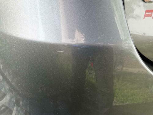

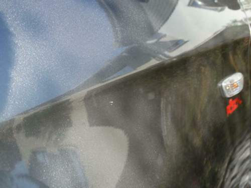

Hier mal Bilder - die kleinen Kratzer auf der Beifahrerseite kann ich trotz mehrerer Versuche einfach nicht so fotographieren, dass man da was erkennen könnte. Gut, die sind dann nach einer richtigen Politur wahrscheinlich verschwunden.
Kann man solche Kratzer bei einer professionellen Aufbereitung beheben oder geht das dann nur per Reparatur?
Kratzer Fahrerseite Front
Kratzer Fahrerseite Heck
Die Kratzer auf Bild 2 kannst du auch selber entfernen. Bis auf den ersten links, der sieht zu tief aus. Das kann aber täuschen. Bleibst du bei dem mit dem Fingernagel hängen? Aber auch den Kratzer kannst du wesentlich Verbessern. Beim Polieren werden die Kanten gebrochen und abgeschwächt und dadurch fällt es nicht mehr so doll auf von 4-5 Metern sieht man nichts mehr.
Das klappt am Anfang noch nicht so gut aber du wirst bei jeder Politur immer besser werden. Bei der ersten richtigen Politur sollte man nicht zu hohe Ansprüche stellen und sich nach und nach steigern.
