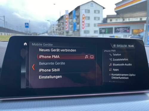

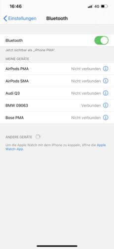

Hallo zusammen
Auch ich habe das genannte Problem.
Am schlimmsten ist es, wenn mein iphone 11 pro max in der Ladeschale liegt.
Seltsam finde ich:
Auf dem iphone wird die Bluetooh Verbindung als „verbunden“ angezeigt während im BMW die Verbindung verschwunden ist zum Telefon, das iphone wird nur noch als Audioplayer erkannt.
Im Anhang ein paar Bilder.
Es liegt aber wohl wirklich am iphone selber, denn vor dem Wechsel konnte ich problemlos telefonieren.
Meine Überlegung: Ich wechsle auf Apple Car Play. Weiss jemand ob dies problemlos funktioniert?
Ich schreibe nun mal Apple.

@pmarquis schrieb am 29. Januar 2020 um 19:43:56 Uhr:
Hallo zusammen
Seltsam finde ich:

Hatte bis letzte Woche Freitag ein iPhone 8 und keine Probleme. Jetzt habe ich mit dem iphone 11 pro Abbrüche beim Telefonieren und Spotify taucht mal auf und mal nicht. Horror!
Hatte heute Apple dran. Die Fragten mich, ob ich den auch mit anderen Geräten probleme habe, z.B. mit den AirPods. Das musste ich klar verneinen. Darauf meinte die natürlich, ja dann ist das Problem bei BMW zu suchen.
Denke so kommen wir da nicht wirklich weiter.
