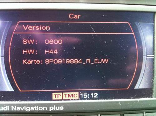

Hallo Leute, ich fahre einen Audi A4 2,5 TDI, Baujahr 2001!!
Das Fahrzeug war mit einem Navi Plus ausgestattet, allerdings hat der Vorbesitzer dieses Navi durch das neuere Modell, dass SD Karten und DVD akzeptiert, ersetzt (Navigationssystem RNS-E Teilenummer : 8E0 035 192D). Ich denke mal, dass Bluetooth Freisprecheinrichtungen über das Navi funktionieren. (jedenfalls hoffe ich dies). Meine Frage ist, ob ich nun irgendwie über Bluetooth telefonieren kann. Muß ich etwas umstelen, hinzufügen, freischalten oder so um über Bluetooth Telefonieren zu können??
Wenn all dies nicht geht, wie kann ich Bluetooth in meinem Audi nachrüsten??
Für eure Hilfe, danke ich im Voraus.

Du brauchst auf jeden Fall ein Bluetooth-Steuergerät, das sich normalerweise unter dem Beifahrersitz befindet. Das Mikro (im Innenraumlicht) musst du ebenfalls nachrüsten und vermutlich auch das RNS-E neu codieren lassen. Alternativ gibt's vielleicht bei
Parroteine brauchbare Lösung. Ich hatte in meinem TT eine FSE von denen nachgerüstet und war damit sehr zufrieden.
Oder vielleicht das hier von
KufatecGruß
André
Wenn du ein BT Steuergerät brauchst dann schreib mir mal ne PN. Habe noch eines hier rumliegen. Mit Rechnung usw...

das steuergerät kannst du auch auf dem handschuhfach verstauen, der sitz muss also nicht zwingend raus. habe ich auch so gemacht. dann halt verkleidung A-säule demontieren um das mikro in den himmel zu legen (kommt in die leseleuchte). verkleidung unterm lenkrad muss ab, damit du vom sicherungskasten zum rns-e kommst. handschuhfach dann entsprechend auch demontieren. ist echt kein riesen akt und lohnt sich wirklich!
Ich hab einem Freund mit dem gleichen Problem (DVD-Navi ohne Freisprech-Vorrüstung) mein altes Bluetooth Steuergerät geschenkt - man braucht vom RNS-E noch einen extra Kabelsatz, das wars. Du hast dann halt nur eine BT Freisprecheinrichtung ohne Ladeschale (und ohne Außenantenne etc.). Das macht aber nur was, wenn Du das Telefon einstecken möchtest: Im reinen Bluetoth Modus wird die Außenantenne eh nicht benutzt.

der umbau ist mit etwas geschick in 1-2 stunden geschaft.
vergesst die BT antenne und das mic nicht. wenns original sein sollte muss auch die blastikbox fürs STG mitbestellt werden.
