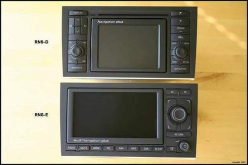

somit hast du wohl ein rns-d („altes“ großes navi) – hatte ich vorher auch, ich habe dann auf die dvd variante mit dvd umgebaut (rns-e).
http://www.kufatec.de/.../...Bluetooth-Audi-A4-8E--Nur-Bluetooth-.html
dort kannst du dann auswählen, was genau du hast und der kabelsatz wird entsprechend konfiguriert.
bei dem bundle ist alles dabei, was du benötigst. beim rns-d funktioniert die steuerung aber meines wissens nach nicht über das navi – das ist erst ab dem rns-e (und softwarestand 360) möglich.
dieses wäre dann das „bluetooth only“ variante – sprich ohne ladeschale.
wenn du eh dabei bist, würde ich mir überlegen auch auf das neue navi umzurüsten, aber das ist geschmackssache. das neue mikro wirst du zu 99,9% benötigen - einfach aus kompatibilitätsgründen, da du mit bluetooth ja auf eine komplett andere rechnik umsteigst, welche entsprechend anders angesteuert wird.
anbei noch mal ein bild mit den unterschiedlichen navis.
Audi-rns-d-rns-e
Ok, dann hab ich ein RNS-D, gut zu wissen. 🙂
