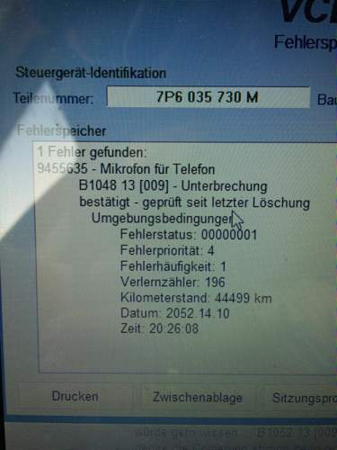

Guten Abend,
habe heute die Bluetooth Freisprecheinrichtung nachgerüstet.
Habe das 7P.....M Steuergerät mit dem Kabelsatz verbaut. Hab dann im Diagnoseinterface in der Verbauliste ein Häckchen beim Telefon Stg 77 gesetzt.
Es funktioniert soweit alles. MFA+ zeigt an, Audi-Streaming geht. Kann anrufen und angerufen werden.
Das einzige das nicht funktioniert ist das Mikrofon.
Bekomme im Stg 77 eine Fehlermedung "Unterbrechung Mikrofon" (siehe Bild)
Ist das Mikrofon defekt oder muss da noch etwas codiert werden?
