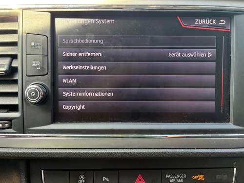

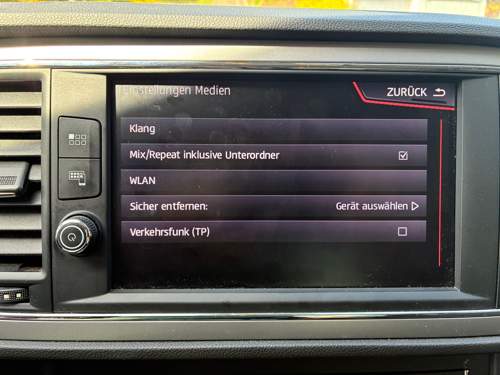

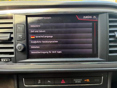

Hallo ich fahre ein Seat Leon ST 2019 1.6 tdi
Vorgestern wurde von Seat Werkstatt Full link aktiviert.
In Medien ist Bluetooth drinne..
Aber der Rest nicht.. ich kann weder Bluetooth Verbindungen herstellen oder noch in den Einstellungen gehen..
Ichvzeig euch mal paar bilder

Sind angefügt hier
Was ist denn bitte "WLAN" auf Bild 3!? Warum hat mein St FR aus 2017 das nicht und was steckt da dahinter? Von den Tasten her ist es das gleiche System.

Ich war beim codierer (privat)
Laut seiner Aussage hat der Händler beim codieren Fehler begangen…
Der codierer musste decodieren und neu codieren..
WLAN ist für Hotspot gut bei mir.. für längeren Strecken
