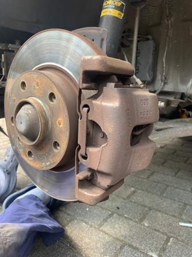

Es gibt für die meisten Fahrzeuge mittlerweile Reparatursätze mit Kolben,Dichtung und Entlüfternippel.
Mach ich pauschal bei jedem Fahrzeug seit 20 Jahren,Bremssättel strahlen,Klarlack drüber,neue Kolben und Manschetten.
Die letzten beiden waren beim Kauf aber schon 16 und 19 Jahre alt.
So sehen die jetzt 5 1/2 Jahre später aus.
Selber neue Dichtung rein mache ich auch wenn ich dazu die Zeit habe, aber das ist viel Arbeit. Ohne Druckluft wird das schwierig, letztes Mal hatte 10 Bar Druck nicht gereicht, man kann am Auto selber ausdrücken, aber ganz schöne Sauerei.
Dann den Rost aus den Rillen kratzen, die Dichtungsführung sauber machen usw. 3-4h ist da nicht viel.
Lieber einen Blueprint kaufen und tauschen, 1-2h und fertig.
