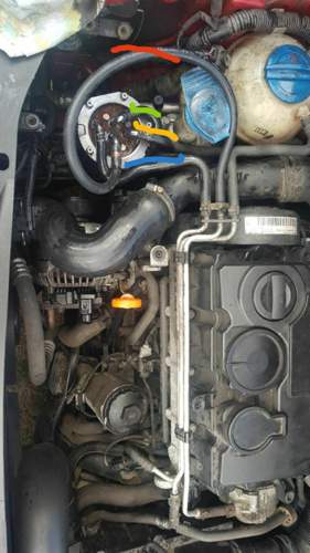

Mich würde gerne mal interessieren wo am dieselfilter vor und rücklauf ist am besten anhand eines Bildes wäre super .

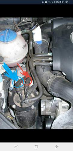

hat jemand ein Bild wie die Diesel vor und rücklaufleitung richtig an den dieselfilter angeschlossen sind !? bzw. wo welche genau rann muss ?

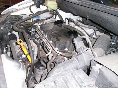

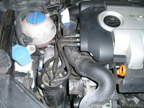

Undichtigkeit Ansaugbereich/Turbolader ? Hab zwar Fotos, das erste ist vom Passat 2.0 TDI, das zweite vom 1,9 SDI. Vieleicht kannst Du damit was anfangen, und die Leitungen verfolgen.
02-tdi-motor
12-sdi
https://www.motor-talk.de/.../1-motorraum-i203719289.html
Da gäbe es noch ein Bild.
Welches ist die blaue und welches die Rote Leitung.? bzw. wo ist vor und so rücklauf ?
Blau ist der Rücklauf.
also müsste wenn ich beide Schläuche abziehe und nur zündung an mache aus dem blauen was raus kommen richtig ?
Sorry Flasch aus dem roten müsste dann was raus kommen .
Eigentlich passen die von der Form her nur da rauf wo sie hingehören.
