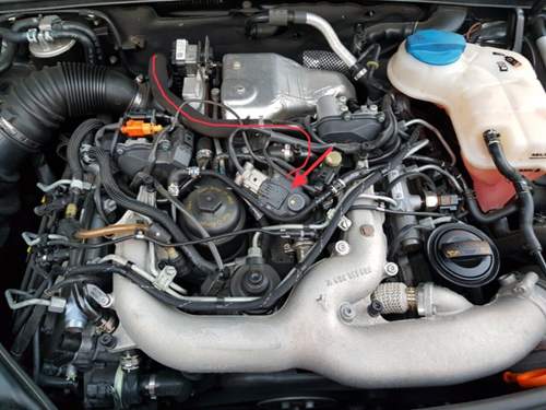

So ich habe mich die Tage mal an die Arbeit gemacht und die Kurbelgehäuseentlüftung ausgebaut. Tatsächich hatte die Membran einen kleinen Riss etwa 1cm lang. Dabei habe unschöne Ansaugbrücken und Ventile vorgefunden, die komplett vom AGR zugerußt worden sind. Falls es jemand auch tauschen will, so empfehle ich erst den Ölfiter abzuschrauben. Ich habe den Turbo etwas gelockert und verschoben, was aber immer noch eine fummelei war den AGR Kühler auszubauen. Nachdem ich die neue Entlüftung installiert habe, hat er tatsächlich weniger aus dem Kurbelgehäuse geraucht, aber immer noch meiener Meinung nach zu viel.

Gern geschehen, vielleicht kann dir ein anderer ja die Frage beantworten. Ich war da bei meinen 3.0 TDIs (ASB und CDYA) im 4F nie dran, aber die KGE ist irgendwo unten im V zu finden, da ist also schon einiges obendrüber, was man abbauen muss.

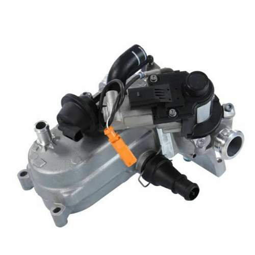

Die KGE sitzt beim cdya unter dem AGR Ventil. Bei der Gelegenheit würde ich an deiner Stelle auch das kleine Thermostat am AGR Ventil mit tauschen. Das soll ganz oft dafür sorgen das der Motor seine Betriebstemperatur nicht erreicht. Der cdya hat nämlich 2 Thermostate. Um auch später das Kühlsystem anständig zu entlüften, muss es mit einem Vakuumbefüllsystem befüllt werden. Ist recht umständlich beim 3.0 TDI.
