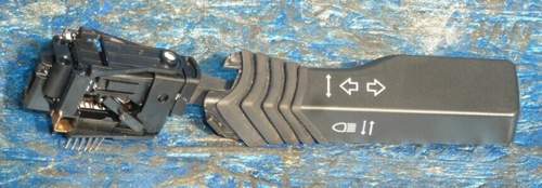

da mein tempomat gelegentlich Probleme macht, wollte ich heute den Blinkerhebel ausbauen und die Kontakte reinigen. Aber leider läst sich der Hebel nicht ausbauen. Ich habe einen dünnen Stab in die Nut unten am Hebel eingesteckt und bis hinter geschoben, aber der Hebel geht nicht raus. Der Wischerhebel dagegen geht ganz leicht aus! Ich habe auch schon verschiedene Durchmessser des Drahtes probiert und am ausgebauten Wischerhebel geschaut, welcher Drahtdurchmesser der Beste ist und wie weit ich ihn hineinschieben muss, aber die Blinkerhbel geht nicht raus. Er wacklet nicht mal ein bischen! Hab auch schon mit sanfter Gewalt probiert, aber nicht die kleinste Bewegung. So als wäre er richtig verklemmt. Wenn man den Draht einschiebt merkt man auch, wie man die Verriegelungnase nach unten drückt, aber der Hebel selber bewegt sich kein bischen. Die Lenkradverkleidung habe ich auch schon ab, aber da kommt man auch nicht weiter. Hat noch jemand einen Tip? Mit mehr Gewalt will ich nicht ziehen, nicht das ich den ganzen Mechanismus aus dem CIM herausreise.

Mit einem Imbussschlüssel hatte ich es zuletzt auch schon probiert. Leider bewegt sich der Heble keinen Milimeter, reindrücken zum entlasten der Verriegelung funktioniert leider nicht. Noch eine andere Idee?

So, da ich in letzter Zeit kein Zeit hatte, habe ich es heute nochmal probiert. Keine Chance den Blinkerhebel raus zu bekommen. Habe es auch mit zeihen probiert, habe dann aber aufgehört, ich will ja nichts kaputt machen! Im Vergleich dazu geht der Wischerhebel absolut leicht raus. Als Technik ist schon die richtige, ich denke eher, das der Hebel irgendwo klemmt.
Bevor ich hier noch was am Cim abbreche, meine Frage: Hat von euch jemand vielleicht noch ein defektes oder nicht entheiratetes CIM rumliegen, was er für kleines Geld loswerden will? Typ ist auch egal. Wie auf dem Bild im Anhang ersichtlicht, kann man den Steckeinsatz für die Hebel ausbauen. Mir geht es nur darum, wenn ich bei mir nochmal richtig ziehe und doch ewas abbricht, das ich Ersatz habe.

Schade das du es schon entsorgt hast. Bei ebay sind z.Z. keine defekten im Angebot, nur angeblich voll funktionsfähige für relativ viel Geld. Da ich es nur als "Ersatzteilspender" im Notfall brauche, werde ich wohl noch eine Weile weitersuchen. Für den Notfall des ausbaues des CIM-Moduls hätte ich schon jemanden, der auch in einer KFZ-Werkstatt arbeitet und die Zertifizierung dazu hat. Wir haben zusammen schonmal im TIS nachgeschaut und der Ausbau sollte dann kein Problem dartellen. Dieses ist aber nur Plan-B, falls ich den Hebel nicht im Guten abbekomme.

Oder aber nicht! Habe es heute nochmal mit einem Schweißdraht probiert. Keine Chance, der Hebel geht nicht ab. Also, wie schon weiter oben geschrieben, wer noch ein defektes CIM rumliegen hat kann sich gern mal bei mir melden.
