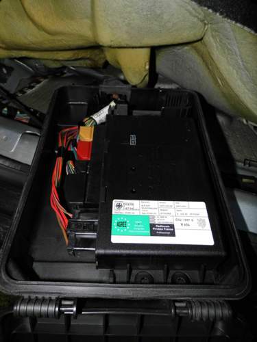

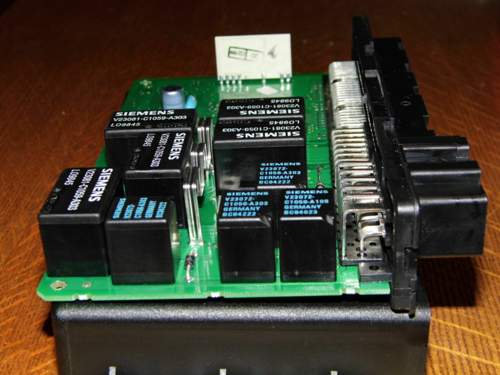

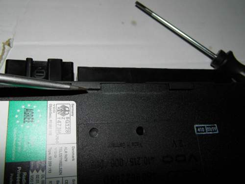

Hallo @Hermelinmaster,
einfach die "Brotdose" öffnen, dann kannst Du das StG herausnehmen und die Stecker abziehen. Wenn beim Öffnen des StG die dünnen äußeren Rastnasen (Bild 2) abbrechen, ist das nicht schlimm, die inneren halten dann auch allein. Im Inneren sollte es auf alle Fälle trocken sein, sonst wird wohl ein neues StG fällig...

Herzlichen Dank für die Bilder.
