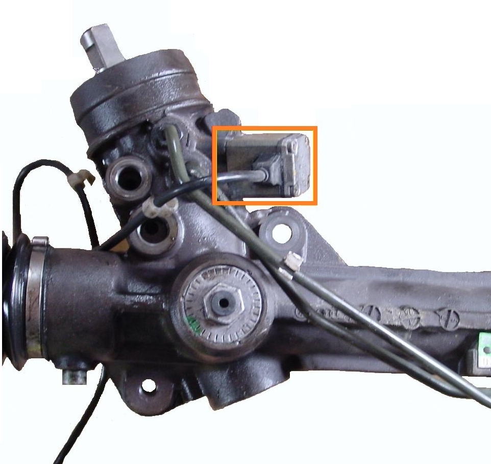

wieder ein Problem das mich plagt...
A6 4B Avant 01/2000, 2,5 TDI AKE 132 KW Automat mit Servotronic, 263.000 km, ALLE Lenker incl Stossdämpfer UND Domlager vor 4000 km erneuert. Achsöle und TT5-ATF vor 5000 km erneuert.
Problem: im Stand, beim kurzen hin und her lenken, jedesmal am Wendepunkt ein deutlicher, lauter "Schlag" vorne unten hör- und leicht am Lenkrad spürbar. Ebenso beim langsamen Fahren über Kopfsteinpflaster oder Bodenwellen kommt dieses Schlagen. Hört sich an wie defekte Kugelköpfe oder Querlenker - aber definitiv heute von 2 Werkstätten und von mir ausgeschlossen.
Ab ca. 60 km/h meine Geräusche mehr.
Besonders beim Rangieren und Aus-/Einparken ist dieser dumpfe Schlag auch zu hören.
Diagnose beider Werkstätten: Lenkgetriebe defekt. 1250,- EUR und die andere Werkstatt 1400,- Neuteil/Austauschteil von ZF...
Nun habe ich gesucht hier, und gefunden:
Schrauben vom Lenkgetriebe locker
- wo sind die/wo finde ich sie? Zwei oben bei der Batterie, die anderen?
Zahnstange kann fixiert werden
- wie wahrscheinlich ist das bei MEINER Fehlerbeschreibung? Dann könnte ich ja da evtl. durch nachstellen den Fehler beheben... und vor allem, günstig...
Heute hatte ich Motoröl gewechselt. Sofort nach dem Herunterlassen von der Hebebühne war das Geräusch kaum da. Nach ein paar KM fahrt wurde es wieder sehr, sehr deutlich...
Gibt das Hinweise?
Ansonsten ist dieses "schlagende Geräusch" erst seit wenigen Monaten da, und wurde die letzten paar Wochen um einiges schlimmer...
Würde mich freuen wenn wer hier ein paar Infos/Erfahrungen oder Tipps hat und mich vielleicht, bevor ich morgen das alles genau inspiziere, beruhigen kann 😉

Lenkgetriebe ist mir 3 Schrauben befestigt.
2 von oben im Wasserkasten und 1 von unten, ca 5cm neben der anderen Schraube von oben auf der Fahrerseite.
Such mal Bilder im Netz.
Einstellen kann man nur zu zweit. Einer lenkt hin und her (ca 30°) und der andere zieht die Mutter am Lenkgetriebe nach.

Versuch erstmal das nachspannen 😉
http://www.lenkgetriebe-service.de/ebayvorlage/ebay2013/AAU022ED.jpg
Auf dem Bild meine ich natürlich die große Mutter in der Mitte, nicht das Magnetventil.

achso, na dann so:
Aau022ed
danke Rudi, ist dann morgen angesagt 😉
wie weit? einfach passende Nuss/passenden Gabelschlüssel in dann, wie gewohnt, im Uhrzeigersinn, wie jede andere schraube auch, fester ziehen? Wie weit in etwa?

Die 3 Schrauben sind 12 Kantschrauben 😁
Zur Einstellung sind zwei Mechaniker erforderlich. Die Einstellung ist bei abgestelltem Motor vorzunehmen.
– Fahrzeug auf Hebebühne anheben.
– Räder in Geradeausstellung.
– Durch wechselseitiges Hin- und Herbewegen (etwa 30° um die Mittelachse) des Lenkrades wird bei zu großem Lenkungsspiel ein Klappergeräusch hörbar.
– Der zweite Mechaniker dreht dabei die Einstellschraube -Pfeil- vorsichtig so weit, bis sich das Klappergeräusch im Fahrzeuginneren verliert.
– Probefahrt durchführen.
– Dabei ist darauf zu achten, dass sich die Lenkung nach dem Rangieren bzw. nach einer Kurvenfahrt wieder von selbst, ohne zu haken, in die Geradeausstellung zurückstellt. Ggf. Einstellung korrigieren.

vorweg: Lenkgetriebe i.O., habe es heute "repariert".
Begonnen habe ich damit, die Batterie auszubauen. Danach noch die gesamte "Auflageplatte" dieser, damit ich bequem arbeiten kann. Bei der Gelegenheit habe ich da drin den Gummistopfen entfernt und etwas Blätter rausgenommen.
Soweit, so gut. Da keine 11er VZ-Nuss parat, erstmal locker mit - wie es hier genannt wurde - 11er 6-Kant versucht das Ding zu drehen: Erkenntnis - es geht, und zwar per Hand in beide Richtungen. Sehr gut, wird doch nicht einfach las LG locker sein? Zu einfach, eigentlich...
Ab zum örtlichen Händler, angerufen: "was, 11er VZ? Wer verbaut denn sowas.... ja, lege ich beiseite".
Ich losgetiegert, abgeholt, 7,16 EUR bezahlt.
Zum Auto: Mist, zu Groß die Nuss...
Zurück zum Laden: ja, äh, hmm.... sorry, ich brauch ne 10er... kein Problem, umgetauscht...
Am Auto: festgezogen, mit Drehmomentschlüssel auf 70NM, lt. Anleitung sinds 67...
Test: perfekt...
Alles zusammengeräumt und dann in meinen vor kurzem für das Lenkrad gekauften VZ-Nussensatz geschaut... MIST, da sind die 12-Kant-Nussen in 8-10-12-14-16 drin.... GRRRRRR 😁😁😁
Ich daachte da wären nur die Innenvielzahn drin gewesen...
Nun habe ich zwei 🙂
UND NOCHMALS FÜR ALLE: Lenkgetriebe ERST prüfen ob locker - dauert keine 1/2 Stunde - aber UNBEDINGT 1 0 e r VZ-Nuss parat haben 🙂
