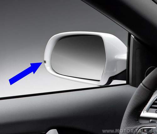

servus, kann man diese lämpchen in den aussenspiegel beim blinken abschalten? die nerven mich nachts mega mäßig...

Die kann man bestimmt per Codierung in den Türsteuergeräten "wegcodieren". Zumindest gibt es in VCDS dort den Eintraf "Blinker im Außenspiegel verbaut" o.ä. Genaue Codierung müsste ich nachschauen ...
Byte 1, Bit 4 ... interessant wäre zu wissen, ob sich dadurch der Spiegelblinker ohne nachfolgende Fehlermeldung wegcodieren ließe ...
Ansonsten kann man diesen kleinen Punkt, den man überhaupt von Innen blinken sieht, auch mit 'nem wasserfesten Edding "eindunkeln" 😎
