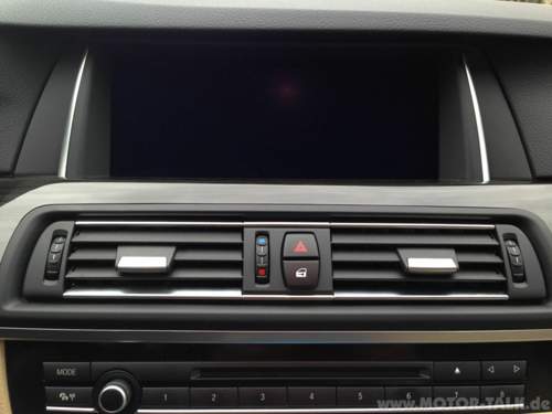

Ich habe heute auch die LCI-Blende verbaut. Ich habe mich schon vor dem Facelift an der Ansicht des Navis gestört, da ich die Lösung im F07 und F01 erheblich besser fand. Inzwischen fahre ich ein LCI und ein Vor-LCI und insbesondere durch den ständigen Wechsel der Fahrzeuge hat mir die alte Version immer weniger zugesagt.
Nach dem Bericht von "F11-Tunc" wurde ich dann ein bisschen skeptisch, ob mir dieser "Umbau" gelingen würde, da ich so gar kein Hand- bzw. Heimwerker bin und nicht mal über ein Gerät wie einen Dremel verfüge. Zum Glück habe ich dann aber festgestellt, dass die neue Blende auf meinen Naviscreen passt und ich daran nichts verändern muss. Vielleicht liegt es am Baujahr? Mein F10 ist von 12/12, hat also das neue Navi verbaut. U.U. hat ja im Zuge dessen auch ein neuer Bildschirm Einzug gehalten. 😕
Ich bin jedenfalls froh, dass es so einfach geklappt hat und ich nun beide Autos gleichermaßen schön finde.
Anbei noch einige Bilder vom Ergebnis und zum Vergleich für die anderen ein Bild meines Navis von hinten.

Es gibt beim LCI die neue Blende um den Navibildschirm mit den Chromeinfassungen. Mein "alter" hat nur die Kunststoffumrandung. Und ich würde gerne wissen ob man die "so einfach" mal tauschen kann!

Laut ETK gibts die Blende einzeln. Kostet irgendwas um die 31 EUR.
So wie es aussieht ist sie am Navimonitor direkt befestigt.
Muss folglich auf alle Fälle die Interieurleiste raus und anschließend der Navimonitor raus.
Geht vermutlich alles .... wenn du es machen lässt sind vermutlich ruck zuck 200 € weg.

Die Blende tauschen kann man auf jeden Fall selber, würde da eine halbe Stunde Arbeitszeit kalkulieren.
Habe meinen Monitor auch schon komplett ausgebaut und von dieser Blende befreit um ihn mit 3M-Folie vor Kratzern zu schützen.
Ich würde deshalb auch empfehlen diese Folie bei einem Blendentausch mit aufzubringen. Ist am Tisch im Haus keine Hexerei mehr.
Bin aber echt überrascht, dass es diese Blende einzeln geben soll, bin bis jetzt davon ausgegangen, dass sie Teil des Bildschirms ist
