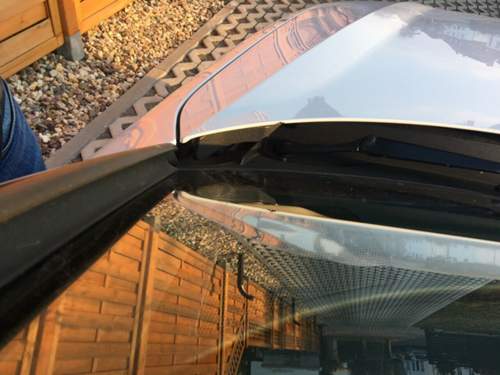

Hallo Leute,
heute habe ich eine Beschädigung an meiner Motorhaube gefunden.
Für mich als Elektriker sieht es erstmal aus wie eine Strommarke, nur woher?
Die Beschädigung ist im Falz auf der hinteren linken Seite, zur Scheibe hin. Dort liegt kein Kabel, das einen Isolationsfehler haben könnte.
Auch für eine. Steinschlag ist das eine nicht erreichbare Stelle....zumal sichtbar Blech fehlt.
Die einzige Arbeit die in diesem Bereich von Audi durchgeführt wurde ist ein Wechsel der Windschutzscheibe.
Bild ist im Anhang, ich bin auf eure Meinungen und Einschätzungen gespannt. Eventuell kennt sich jemand das Problem.
Sieht aus als wäre jemand mit der Flex abgerutscht oder mit dem oszillierenden Messer beim Rausschneiden der Windschutzscheibe.
Sieht ja übel aus.

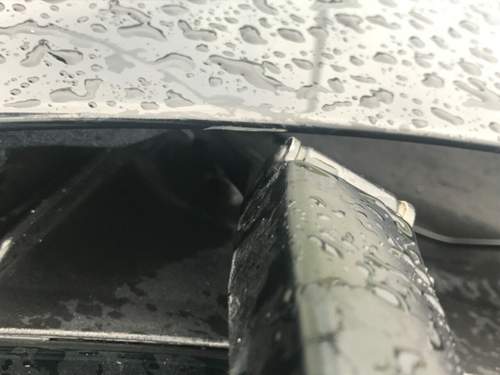

Für mich sieht das so aus als würde Dein Wischer hier immer fröhlich vorbei schubbern.
Also bei mir hatte sich der Scheibenwischer nach Wechsel Windschutzscheibe gelockert und hat dort Kratzer hinterlassen. Aber dann blieb er auch iwann stehen und da sah es lange nicht so schlimm aus wie bei dir. Siehe Foto

Ja, nur ein Kratzer wär nicht problematisch. Allerdings fehlt echt Material, ich kann in die geknickte Stelle vom Falz hineinsehen. Werde den Wischer morgen im Hellen beobachten, doch ich bin mir sicher, dass am Wischerarm keine Schleifspuren zu sehen sind.

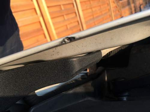

habe solche Beschädigung auch schon öfter geshen. Meist liegt es daran wenn bei der Demontage der Wischerarme kein Abzieher benutzt wird und einfach an dem Arm herumgebogen wird. Dadurch verbiegt sich die Aufnahme vom Wischergestänge und der Arm liegt nicht mehr flach genug auf der Scheibe.
Abhilfe ist Wasserkastenabdeckung raus, Wischergestänge lösen und dann das Aufnahmeblech so biegen das der Wischerarm flacher auf der Scheibe liegt. Also vorne nach oben biegen damit er hinten runter geht und mehr Abstand zur haube hat(ich hoffe es ist so verständlich).
Da der Wischer immer nur sehr leicht an die Haube kommt hört und sieht es nicht, und es dauert lange bis es so weit abgeschliffen ist.
Also wenn ich mir das Bild 1 vergrößert anschaue, kann ich beim besten Willen keinen Schleifspuren erkennen. Es gibt sogar verschiedene Tiefen in dieser Stelle. Für mich sieht es wirklich aus wie eine Strommarke oder Korrosion. Aber wie soll dort eine Strommarke entstanden sein? Alles sehr mysteriös.

@Stephan: schau dir doch den Scheibenwischerarm an. Kommt es davon, dass regelmäßig etwas dagegen geschabt ist, muss man am Arm etwas sehen.

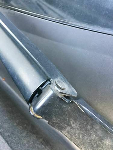

Also die Ursache ist gefunden:
Beim Scheibe wechseln würde der Wischerarm nicht korrekt montiert.
Ich hätte das auch nicht für möglich gehalten, da ich bei sowas maximal mit nem Kratzer im Lack gerechnet hätte.
Allerdings eckt das Gelenk des Wischers genau dort an, und der „Stahlarm“ nagt sich langsam in die Aluminiumhaube.
Positiv:
Das Autohaus zeigte sich sehr einsichtig, Termin zur Behebung ist vereinbart, natürlich ohne Kosten für mich.
