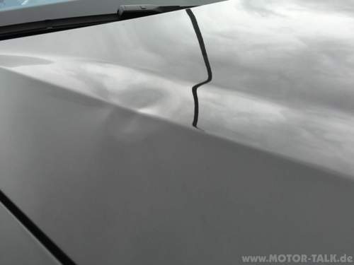

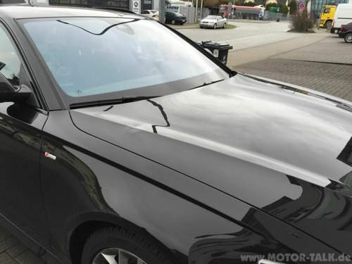

Gestern viel mir eine äußert kuriose Delle in der Motorhaube auf. Nach stundenlangem Rätseln wie an dieser Stelle eine Delle entstehen kann, ohne jegliches Ergebniss, dachte ich mir ich poste das Ganze mal hier.
Evtl. kommen produktive Beiträge zustande. Falls nicht hoffe ich der allg. Belustigung am Sonntag beizutragen 😉
Das kuriose an dieser Delle
A) kein Kratzer
B) keine Lackbeschädigung
C) direkt auf der Kante die sehr stabil ist
@SunnyRS schrieb am 6. März 2016 um 12:53:11 Uhr:
Der Lenker eines Zweirades steht ganz oben.
Die Delle befindet sich doch OBEN auf der Motorhaube, richtig?
Fahrräder fallen üblicherweise in einer Kreisbewegung um. Wenn Du die beiden Fakten übereinander legst, wirst Du kaum auf einen Nenner kommen, denn der Lenker dürfte sich auf gleicher Höhe wie die Haube befinden, kann also kaum VON OBEN auf die Haube fallen. Es sei denn, das Fahrrad stand deutlich erhöht.
Ich tippe auch auf Holzlatte oder etwas schweres Gummiertes, was umgefallen ist.

...evtl. ein Modellbauflugzeug welches unsanft gelandet ist ;-)
Hallo

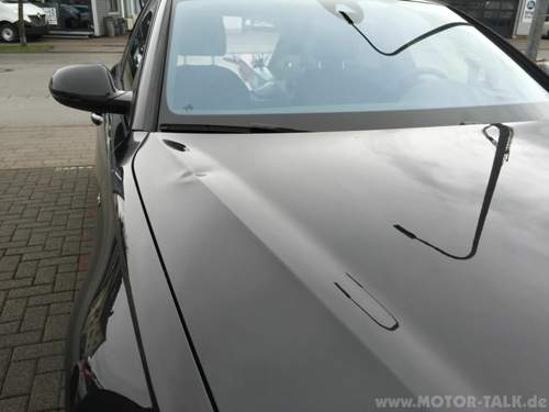

Die Frontklappe ist ja aus Alu. Sieht für mich so aus als ob an diesem punkt das Scharnier endet. Mach mal die Haube auf und wackel daran im offenen zustand ob es genau diesen punkt trifft.
Dann hat mal jemand unsanft geöffnet oder geschlossen bzw. irgendetwas beim schliessen drin vergessen.
Ich denke wenn du öffnest und am höchsten punkt etwas hoch und runterwackelst weißt du was ich meine
Thomas
entweder es ist was Schweres drauf gefallen oder Jemand hat mit einer Stange oder sowas drauf geschlagen. Auf jeden Fall eine ärgerliche Sache !
Holz, Dachlatte, warst du in der Nähe von einem Baumarkt, oder Baustelle, da keine Kratzer vorhanden sind würde ich ein weiches Material für schuldig erklären
Das ärgerliche ist. .. da es direkt auf der Falz ist, wird es sich mit Spotrepair nicht entfernen lassen. Gerade Alu + Kante ist das Problem. Der Schaden entstand mit einem schweren aber gepolsterten Gegenstand. Stahlrohr mit Stoff oder Kunststoffmantel z.B.

Bei mir ist mal ein Fahrrad umgefallen und mit dem gummierten Lenker gegen die Karosserie. Das sah so ähnlich aus.
In letzter Zeit mal neben einem Fahrradständer geparkt?

Stimmt die Delle ist über der Verschraubung des Scharniers. Eine Beschädigung, Abschürfung etc. am Scharnier oder in der unmittelbaren Umgebung ist nicht vorhanden. Also das scheidet aus.
100€ klingt entspannt! Werde die kommende Woche einen Karoserie Spezi aufsuchen.

Bei meinem A4 hatte ich auch mal eine Delle, genau in der Kante. Der 🙂 meinte das bekommt man nicht mit Smartrepair raus, das Ende vom Lied komplett neue Haube + lackieren.
Die Delle war allerdings etwas heftiger und es war ein Versicherungsfall 😉

Bei mir war es ein Roller der auf mein Auto gefallen ist. Der Gummierte Lenker hat sowas hinterlassen.
sieht aus wie eine Delle von einer Schranke
