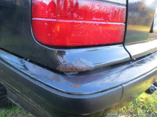

Ich fahre seit 19 Jahren und 10 Monaten einen 328i Touring e36 327.000 km mit erster Kupplung, Anlasser, Lichtmaschine, Wasserpumpe, überhaupt alles noch original, nur der Bowtenzug für die Haube wurde mal getauscht, weil sie zu selten offen war. Vor 12 Jahren hatte ich einen leichten Stoß hinten links und nie weiter beachtet. Nun ist das Blech hinten links unterm Rücklicht durchgerostet.
BMW hat ein solches Teil nicht mehr auf Lager und es wird auch nicht mehr gefertigt. Ich könnte nun mit Spachtelmasse dabei, aber ein neues Blech wäre mir lieber, ist ja keine große Nummer da auf der Ecke.

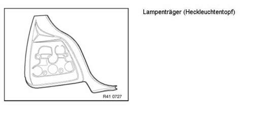

Doch noch lieferbar 😁 https://www.leebmann24.de/.../?...
@lanzaboot schrieb am 11. November 2017 um 22:13:35 Uhr:
02 Heckleuchtentopf links
Hersteller Original BMW / MINI Teilenummer 41348191709
Verbaumenge 1
Gewicht 0.830 kg
Aktuell nicht lieferbar

Wenn man schon gern auf die K*cke haut, dann sollte man schon richtig liegen, damit es weniger peinlich wirkt. Der TE hat unter der RL Rost. Ich verstehe darunter, dass nicht bei der Verschraubung der RL Rost ist, sondern eine Abteilung tiefer. Der Heckleuchtentopf allein genügt da nicht.
Wie dem auch sei - ein guter Karosserieklempner formt die Teile selbst. Für den Preis des BMW-Teils, kann man den Fachmann schon ein paar Stunden klempnern lassen.
Ein Foto des TE würde Klarheit bringen, was denn nun genau betroffen ist.
Das hauptsächlich betroffene Blech (?) gibt's im Teilekatalog offenbar nicht.
https://www.newtis.info/.../CMtwq0x

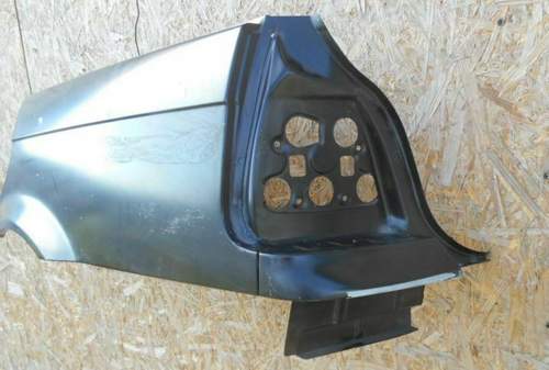

Bild-1
Bild-2

😁 Wenn Du das sagst. Ohne Foto ist weiterhin unklar, was denn Sache ist. Ich kann übrigens damit leben, wenn/falls ich mal Unrecht habe. Das ist der Unterschied zwischen uns beiden.
Werde morgen ein Foto einstellen. Gruß Klaus

Moin, zwischen Blech und Stoßfänger ist noch Eis vom Frost der Nacht. Gruß Klaus
Img-0754
