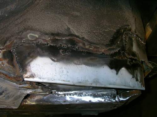

Blech hält nicht!
Hallo! Warum hält das geschweisste Blech nicht?😠 Siehe Bild!

Schaut aus, als ob beim Draufbraten die Leistung des Schweißgerätes zu hoch eingestellt war für diese Blechstärke
Nein ,viel zu niedrig !
Ist das Blech überhaupt vorher gelocht worden ? Für mich sieht das so aus ,als wäre eine Lochpunktschweissung ohne vorherige Lochung mit zu niedriger Stromstärke versucht worden.
Schutzgas ausgegangen?
Nein ,ohne Schutzgas wären die Schweisspunkte verbrannt.

Ich weiß, daß sieht schei... aus! Aber es ist fest.
Da hab ich den schweller geflickt .. auch die inneren Bleche wieder neu angesetzt.
Wie gesagt, Übung macht den Meister.
Üben und verschiedene Blechdicken testen dann wird das schon.
Ich glaube eher das alte Schlauchpaket ist defekt.
Warum?
Kommt der Draht nur Stoßweise raus?

Ja!!!!
Hier die andere Seite des Reperaturbleches. Es ist leider paar mal durchgebrannt...

Ja!!!!
Ja dann wird es das Schlauchpaket sein. Irgendwo ein knick drin.
Wo bekomme ich ein neues her? Was ist das für ein Anschluss?

Wenn du nicht richtig saubermachst und auf einer Mischung aus U-Schutz und Gammel rumbrätst, hilft dir das beste Gerät nix.
