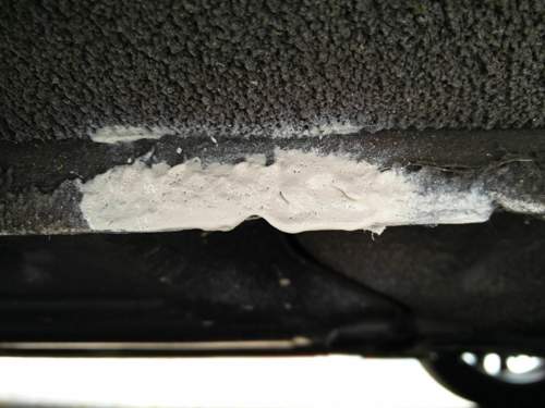

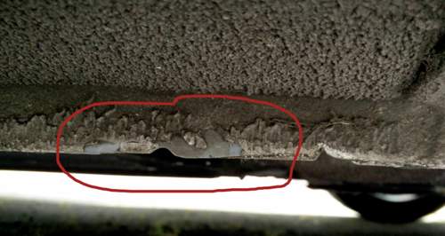

Hallo, an meinem Wagen (einjährig) ist die gummiartige Farbe an der Wagenheberaufnahme weg. Man sieht das blanke grundierte Blech. Noch kein Rost vorhanden.
Habe den Wagen auch noch nie selbst mit Wagenheber hochgenommen. Nur die Werkstatt im Rahmen der Inspektion bzw mein Reifenhändler (Winterreifen).
Was kann ich da draufschmieren und wenn möglich das es auch wieder weiß wie die Wagenfarbe ist?
Ich selbst hab noch ein Haufen Teroson oder wie das heisst im Keller bei uns im Haus gefunden. Aber wie alt das Zeugs ist, und ob es bei modernen Fahrzeugen überhaupt verwendet werden darf? Keine Ahnung! Und dann ist es noch Rabenschwarz dazu!
Oder sollte ich das doch besser von einem "befreundeten" Lackierer machen lassen?

Behebung mit Unterbodenschutz, oft auf PVC- teils auf Polyurethan-Basis. Das ist die "gummiartige Farbe". Das gibt's auch in weiß.
Achtung: Unterbodenschutz auf Wachs-Basis reicht da nicht aus.

Wenn das des Öfteren beschädigt wird, so würde ich auf sowas wie FluidFilm Gel zurückgreifen. Schmierste auf, beschädigt, neu aufpinseln. Alternative/Vergleichbar das Korrosionsschutzfett.
Oder eben konventionell: Lose Teile entfernen, säubern, entfetten und mit einem Unterbodenschutz behandeln. Gibts auf Bitumenbasis (Rate ich ab), auf Kautschukbasis und Wachsbasis (Ist leider sehr weich). Teroson, 3M ... gibts ne Vielzahn von.
Ich würde lieber das weichere Wachs nehmen und regelmäßig Nachsprühen. Das andere harte Zeug reisst dir eh wieder unbemerkt und dann kriehct das Wasser dahinter.

Hallo, wahrscheinlich habe ich mir das abgezogen beim überfahren einer doch ziemlichen unebenheit bei uns auf dem Werksparkplatz. Das war ein ehemals Strassenbahn Depot, wo jetzt mitten auf dem Fahrweg so erhöhte geteerte Begrenzungen des ehemaligen Schienenverlauf quer kreuzen.
Habe gestern mal in der Werkstatt gefragt. Die meinten ich könnte den Unterbodenschutz von Teroson verwenden. Ab Werk wäre da auch nur so aufgespritzer Schutz der dann überlackiert wäre.

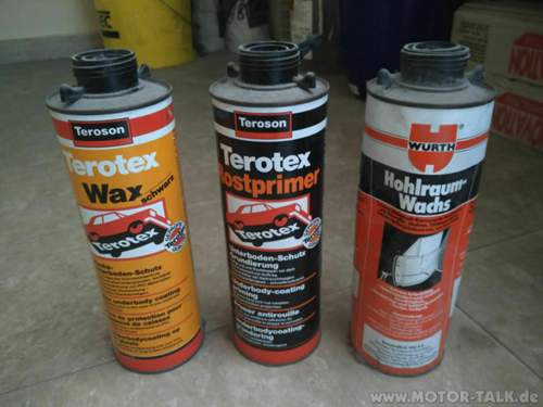

PS: Hab die Dosen mal fotografiert. Eine Dose habe ich noch mit dem Bitumenartigen schwarzen Zeugs von Teroson.
Die Frage ist halt, was zum aufsprühen oder pinseln. Oder besser gleich von Lackierer gescheit machen lassen?

Bitumen haste nicht, zwei Wachse und ne Grundierung vrmtl. mit etwas Phosphorsäure als Rostumwandler.
Da laut deinen Angaben die Grundierung i.O. ist (Prüfe es) kannst du Dose 1 direkt auftragen. Vor dem Winter kannst du diese und andere empfindliche Stelle zusätzlich mit Dose 3 schützen.
