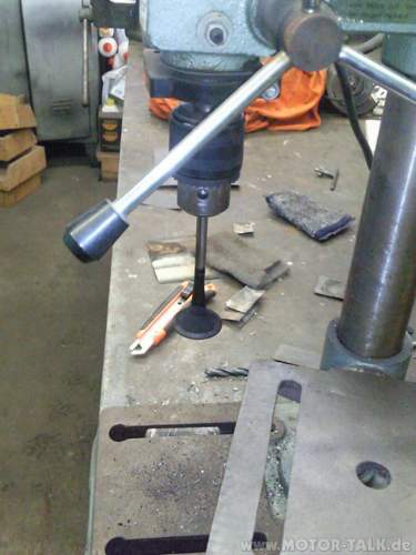

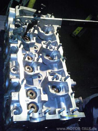

Anbei noch 2 Fotos aus meiner Schrauberhalle, die evtl verdeutlichen, was ich meine...
Foto0769
Foto0763

...und ich geb mir doch Mühe immer nur das Objekt zu fotographieren und nicht den Kram drumherum.
Wieder mal nicht geglückt 😁😁😁
Aber immer Sonntags wird aufgeräumt - ey alder ich schwöaa
Markus
