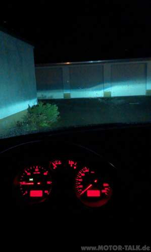

Das Licht eines Golf 2 ist eigentlich sehr gut solange da vorne auch noch min. 12 Volt ankommen. Ansonsten bringts eine Relaisschaltung...
Außerdem fande ich die Ausleuchtung nicht grade tolle.
Im anhang mal Orginal Xenon im Alltagswagen
Imag0252
Ich finde dieses blaue Licht scheußlich. Ich hab im BMW Brenner drin, die richtig weißes Licht abgeben. Damit sieht man viel mehr, als mit solchen UV Funzeln.
Ich fahre die auch nur noch bis se den Geist aufgeben. Kein bock da unnötig bei zu gehen.

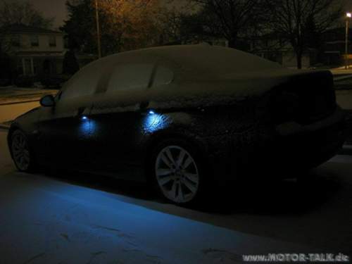

Interessant wäre auch mal ein Projekt mit Vorfeldbeleuchtung a la BMW, Audi, Benz etc...
Das hab ich mir an so vielen Tagen schon gewünscht, wenn ich in der finsteren Morgendämmerung nach dem Schloss suchend vor der Tür stand.
Ist doch bestimmt auch irgendwie zu realisieren und einfacher Einzutragen oder nicht?
Lg
Edit : Hätte mir das jetzt so vorgestellt, dass eine LED Birne hinter dem Griff angebracht wird und die komplette Mulde des Türgriffes in der Tür beleuchtet.
Das müsste doch reichen um etwas Licht auf das Schloss am Türgriff projezieren zu lassen?
Lg
beim bmw ist da ein gesamtes module was aber leider nicht in den g2 griff passt dazu ist es zu gross
http://www.motor-talk.de/.../bmw-i203448633.html
audi hat mittlerweile auch sowas was verbaut
http://www.motor-talk.de/.../...htung-und-goodies-vom-a6-t1843394.html
ich hatte chinagolf griffe( die wie g3 griffe sind) mit jeweils 3 weißen leds ausgestattet aber die hat man nur im richtig dunklen ohne strassenbeleuchtung bemerkt dadurch gabs keine probleme mit tüv oder der polizei.
ich hatte das zudem nur mit der alarmanlage gekoppelt das es nur bei auf und zu machen zu sehen war.
eingetragen bekommste das wohl nur mit orginalen zuggelassenen bauteilen.
bei meinen audi türgriffen die ich jetzt verbaue hab ich ne griffschalenbeleuchtung verbaut aber ob die auch ne flurbeleuchtung ist weiss ich noch net.
jedenfalls wird sie wieder mit der alarmanlage gekoppelt.
