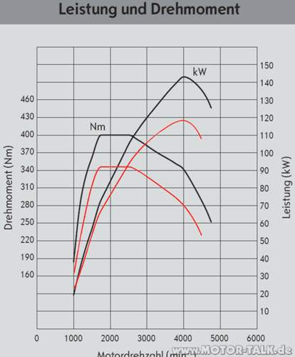

Hi, ich habe mir mal die Mühe gemacht und die Kurven übereinander gelegt, und das Format etwas angepasst, aber die Werte stimmen überein... die Kurve vom 160 PS Motor ist rot - guckts euch mal an!

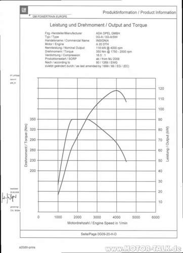

Anbei noch die Referenzdatei vom 160 PS Motor, damit ihr seht, dass das sehr realitätsnah ist...
