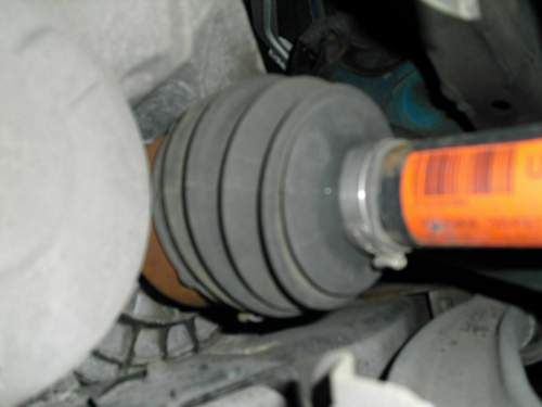

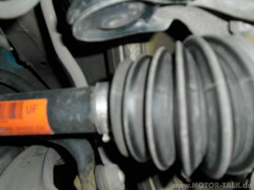

Hallo Klaus, wie ich sehe hast Du ja schon ein paar Vergleichsbilder bekommen. Hier hast Du trotzdem noch zwei von mir. Leider ziemlich unscharf (die Dreckskamera wollte heute in der Morgendämmerung einfach nicht vernünftig fokusieren) und auch nur die Fahrerseite (Akku war dann auch noch leer). Aber ich hoffe, es reicht.
Gruß,
Carsten
Cimg2375
Cimg2376
