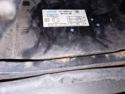

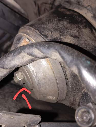

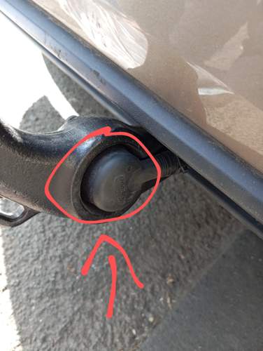

Also hmm ich habe mir das angeschaut ich denke das die schwenkbare AHK kaputt ist. Ich habe Bilder mitgesendet. Also die rastet nicht mehr ein. Weder beim ausklappen noch beim einklappen. Man kann die auch weiter ausklappen als notwendig. So das die schräg steht. Einklappen geht garnicht mussten das mit Kabelbinder befestigen.
Jetzt brauche ich eure Fachkenntnisse. Ich habe Bilder mitgesendet auf dem einmal der Stromanschluss zu sehen ist. Und eins wo eine Schraube zu sehen ist die habe ich markiert. Ich brauche die AHK nicht kann ich die an der Schraube lösen und das kabel in der AHK seitlich drin ist rausziehen? Ich will zum einen die Meldung nicht mehr haben beim Starten des Autos und so bekomme ich ja auch kein TÜV. Kann man das an der markierten Stelle anschrauben oder muss das woanders angeschraubt werden? Möchte ungern in die Werkstatt...hoffe ihr habt Tipps. Ich kenne mich nicht aus aber zum einen ist der Seilzug vermutlich gerissen und ich weiß nicht wo das einrasten soll da ist kein Knopf oder so. An der AHK ist auf der einen Seite eine Steckdose und auf der anderen Seite sieht das wie ein Stecker aus...
Würde das am liebsten einfach ab haben. Kann man das ohne Werkstatt machen?
Schon Mal danke für jede Antwort

Hat jemand Erfahrung ob ich die AHK komplett anschrauben muss und ob die schreibe reicht die ich markiert habe oder ob auch die Stoßstange ab muss. Also was muss ich machen damit das beim TÜV akzeptiert wird? Sonst ist das Auto perfekt gepflegt auch Inspektion bei VW nur diese blöde ahk macht mir Sorgen. Liebe Grüße Marina

Zu beachten ist, dass die Kennzeichenbeleuchtung, Rückleuchten und auch die PDC Sensoren, falls vorhanden auch die Totwinkelwarner abzustecken sind.
Wird sich beim Sportsvan wahrscheinlich nicht großartig unterscheiden. Die AHK einfach entfernen ist nicht so einfach, da diese auch codiert ist und der gesamte Schwenkmechanismus ausgebaut werden muss.

Hmm das stimmt schon aber ich weiß nicht wonach ich suchen soll..wie gesagt die rastet einfach nicht ein. Also weder beim ausklappen noch beim einklappen. Wie funktioniert das bei diesen schwenkbaren AHK? Ist da ein Stift drin der einrasten muss? Macht es Sinn mit dem Hammer auf das Gelenk zu klopfen? Das sich da was festgesetzt hat durch Rost ? Liebe Grüße Marina
Hallo nochmal, die AHK hat zwei Rastpositionen (eingeklappt und ausgeklappt), welche mit dem Bowdenzug vom Kofferraum aus über Umlenkrollen gelöst werden.
Da der Griff bei dir keine Funktion hat, würde ich vermuten, dass hierbei etwas nicht stimmt. Wenn du die Stoßstange ab hast, solltest du schon mehr sehen können.
Ggf. lässt sich die AHK so auch schon tauschen, sollte wirklich etwas defekt sein. Hier einfach mal nach Nachrüstbeiträgen suchen. Bei den eingetragenen Lasten kann ich mir aber einen Defekt nur schwer vorstellen.
Zum „schmieren“ nehme ich alle 3 Monate Silikonspray, was auf den Schwenlmechanismus gesprüht wird.
Vielen lieben Dank für die Antwort. Wie ist das bei diesen AHK...ist drin ein Mechanismus der durch den Zug am Griff gelöst wird? Ist es denkbar das da das Problem lieg? Mein Vater meinte mal mit Hammer drauf klopfen und Graphit öl...ich verstehe den Mechanismus noch nicht. Ich hatte im Internet gesehen das innen eine Feder ist mit einem Stift man zieht an der Entriegelung und wenn die AHK einen gewissen Punkt erreicht hat beim ausklappen rastet dieser Mechanismus wieder ein das die AHK genutzt werden kann..ist das soweit richtig? Ich möchte nicht noch mehr kaputt machen...darf man auf die AHK mit einem Hammer klopfen hilft das wenn was fest sitzt?
