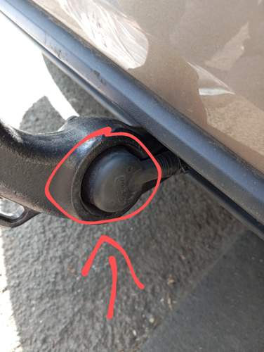

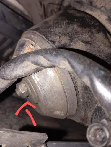

Ich habe eine Frage...ich hatte schon in einer anderen Frage von mir ein paar Tipps bekommen. Bei mir geht es darum daß meine Schwenkbare AHK nicht einrastet und das Zugseil entweder gerissen oder rausgerutscht ist. Also ich kann die AHK nicht Entriegeln noch rastet die ein. Meine Frage ist ob es möglich ist den schwenkbaren Teil anzuschrauben und die elektrische Steckdose zu lösen ohne Demontage der Heckschürze. Und verschwindet dann die Fehlermeldung beim Motorstart? Ich muss bald zum TÜV und brauche die AHK absolut nicht...ich muss nur zwingend die Fehlermeldung und soviel von der AHK loswerden damit ich TÜV bekommen kann. Könnt ihr mir bitte Tipps geben? Ich sende nochmal Bilder mit ...reicht es diese schraube zu lösen um den Arm abzubekommen?Liebe Grüße Marina

Da ist es doch sinniger den Schwenkmechanismus zu reparieren. Einfach ausbauen wird die Fehlermeldung nicht beseitigen, da ja auch die Software dafür installiert ist.
ok danke...hast du eine ahnung wie teuer sowas ist?
Nein, aber da kann die Werkstatt "um die Ecke" bestimmt weiterhelfen, so lange es nur ein mechanischer Schaden ist.
ok hmm ich schau mal was die sagen danke
Ich hatte ja bereits geschrieben und auch meine Empfehlung dazu geäußert. Bau mit deinem Vater die Heckschürze ab und schau dir den Mechanismus an. Wenn was kaputt ist, wird reparieren günstiger sein als entfernen und rauscodieren.
Viel Begabung ist da nicht erforderlich.
Ok ich schau Mal ich hatte die Hoffnung das es durch das ausstrecken getan ist....ich schau Mal dann doch Heckschürze abzumachen
