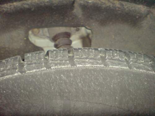

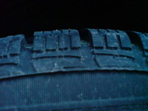

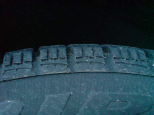

Hallo zusammen. Ich weiss, das Thema wurde schon 1000 mal behandelt, meine Frage dazu ist lediglich ob jemand von Euch die angehängten Reifenbilder beurteilen kann, ob sich ein Sägezahn gebildet hat oder nicht ??
Mein Problem liegt darin das ich ab ca. 50 KM/h pro Stunde eine massive Zunahme von Geräuschen in Form von niederfrequentem Brummen und leichten Vibrationen habe welche ab 60 KM/h stark zunehmen.
Oder sollten es doch die Radlager sein ?
Die Reifen sind in Fahrtrichtung nach links photografiert.
Wäre nett wenn mir jemand einen Tip oder Rat geben könnte !!
LG de Micha.

Sieht nicht so schlimm aus.
Am besten mit der flachen Hand über die Blöcke fahren. Wenn in einer Richtung starke Widerstände sind, dann ist es der SZ.
Die Blöcke gehen in Fahrtrichtung vorne hoch.
Oft sieht man auch eine Farbveränderung am Gummi (hell und dunkel schwarz)
Beim Radlager fahr mal starke Kurven/Slalom. Geräusch sollte sich verändern.
Wenn es aber kontinuierlich lauter wird, kann es schon ein RL sein.
Hochheben -> Testen !
Hy, danke erstmal für deine Antwort. Ich bin heute mal mit der flachen Hand über das Profil gestrichen und glaube gefühlt zu haben das wenn ich entgegen der Fahrtrichtung fahre es sich so anfühlt als wären die Kanten des Profils irgendwie scharfkantig. Macht man selbiges in Fahrtrichtung ist der Widerstand merklich geringer. Die besagte Geräuschbildung ändert sich bei Kurvenfahrt nicht, letztendlich nur durch die Geschwindigkeitsänderungen. Die Geräuschbildung fiel mir wochenlang gar nicht auf als hier permanent geschlossene Schneedecke war, jetzt auf dem Asphalt ist sie so stark das ich echt dachte mich tritt ein Pferd.

Genau den Reifen in der Größe hatte ich auch mal und der hatte auch SZ bekommen als ich unter 6mm kam.
Wenn Du die scharfen Kanten spürst, kann es schon sein.
Nach dem Ausschlussprinzip kannst Du die Radlager nochmal testen (lassen).
Okay, danke für Deine Hilfe, die Reifen sind nun den zweiten Winter drauf, haben ca. 6-7mm. Werde Montag zum Freundlichen fahren zwecks Radlagertest !!

Hy Faceman22, nur kurz zur Info an Dich, es waren nicht die Reifen.
Fakt ist dass das rechte hintere Radlager total kaputt war und das linke machte auch schon Geräusche.
Finde ich ehrlich gesagt echt bitter bei einem Kilometerstand von 87.000 Km was ja für ein Radlager bei normaler Fahrweise nichts sein sollte.
Gekostet hätte mich der Spass normalerweise 460 Euro für beide Radlager, glücklicherweise trägt die Perfect-Car-Pro das meiste davon. Mich kostet es jetzt 139 Euro, damit kann ich leben.
