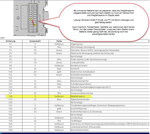

Da ich gerade auch nach erfolgloser Starthilfe das Problem mit der Wegfahrsperre bei einem S-Max 2,0 TDCI 140 PS hatte (schwache Batterie im Winter), hier die Beschreibung und Lösung des Problems:
Symptome:
- Starthilfe funktioniert nicht, da Wegfahrsperre aktiv.
- Batterie mittlerweile wieder voll geladen, aber im Display Anzeige, dass die Batteriespannung zu niedrig sei.
- Beim Starten ist nur ein klacken zu hören und kurz darauf die Anzeige: Wegfahrsperre aktiv
- Innenraumleuchte und Zigarettenanzünder gehen nicht.
- Eine genauere Messung an den Sicherungen ergibt, dass keine Spannung bei F17, F18 (Wegfahrsperre) und F19 ankommt.
Lösung:
- Eine Recherche im Web ergibt, dass man F18 mit Spannung versorgen soll: https://www.sgaf.de/.../...nen-ohne-vorhandener-batteriespannug-322719
- Dies wurde mit einer Drahtbrücke von einer anderen Sicherung aus gemacht und gleichzeitig das Auto gestartet.
- Das Auto sprang sofort an und die Innenraumbeleuchtung usw. hatten auch wieder Spannung
Es scheint so, dass unter gewissen Umständen (schwache Batterie) das Steuergerät keine Spannung an diese Sicherungen schaltet und sich ab dann mangels Wegfahrsperre selbst blockiert, auch wenn hinterher wieder ausreichend Spannung zur Verfügung steht. Diese Selbstblockade lässt sich dann nur durch die künstliche Versorgung der Wegfahrsperre wieder lösen. ( Programmierfehler bei Ford!)
Ich hoffe ich kann mit diesem Beitrag allen helfen die auf dieses Problem stoßen und vermeiden, dass sie viel Geld beim ahnungslosen Autohaus lassen (die tauschen z.B. das Steuergerät, wie ich in einem Forum gelesen habe)
Gruß, Martin

Mittlerweile sind neun Jahre vorbei, mein Sohn fährt jetzt den SMax und hatte wieder das Wegfahrsperre Problem. Ich habe ihm ne schöne Anleitung gemacht und dachte sie kann auch hier hilfreich sein. Es geht um den Sicherungskasten unter dem Handschuhfach. Man muss die Schraube quer stellen und den Sicherungskasten nach unten klappen, dann kann man ihn auch noch ein Stück nach vorne ziehen. Die Sicherungen sind beidseitig nach oben durchkontaktiert, von dort kann man die Spannung z.B. von F7 nach F18 brücken.
Fordsmaxwegfahrsperre
Könntest Du das "brücken" mittels Draht etwas näher beschreiben?
Bleiben die Sicherungen beim überbrücken drin?
Braucht man 2 Drähte, die jeweils mit dem gleichen Pol bei Sicherung A und B verbunden werden?
Sorry für die laienhafte Frage, aber in Elektro bin ich Deko...
Die Sicherungen bleiben drin, die sind ja nicht defekt. Es geht nur darum Spannung, die vom Steuergerät nicht an die Wegfahrsperre geschaltet wird, mit dieser Drahtbrücke dort hin zu bringen und am Sicherungskasten kann man das machen. Eine Sicherung ist nichts anderes als ein dünner Draht, der durchbrennt, wenn zu viel Strom fließt. D.h. wenn die Sicherung intakt ist, ist es funktional egal auf welcher Seite du kontaktierst
Man sollte allerdings zur Sicherheit besser nicht auf der Seite kontaktieren wo der Verbraucher (Wegfahrsperre) hängt, da man sonst die Sicherung überbrückt. Leider weiß ich auch nicht, ob das auf der rechten oder linken Seite ist.
Also wenn das jemand weiß, bitte hier noch ergänzen.
Zu den zwei Drähten: Im Auto sind alle Verbraucher über Masse bereits mit der Batterie Minus verbunden, d.h. man muss nur noch den Plus aufschalten damit der Stromkreis geschlossen ist. Du benötigst also nur einen Draht.
Wenn du dich offensichtlich mit der Materie nicht so gut auskennst, würde ich dir aber raten hier die Finger weg zu lassen und das jemand machen zu lassen der Ahnung hat.
Generell gilt natürlich auch hier, dass dies nur eigene Erfahrungen sind und keine Gewährleistung für die Korrektheit übernommen werden kann. Jeder ist für sein Tun selbst verantwortlich.
Hallo. Also ich würde auch sehr Dankbar sein falls ich einen Bild kriegen darf wie mann das macht. Mein Auto hat 175 tkm drauf und die Batterie war auch schwach. Aber die Werkstatt verlangt jetzt 2000 Euro für neues Steuergerät. (S Max 2006). Ich habe keine andere Wahl. Ich muss es zuhause bringen und dort auch mit den basteln. Die Info hier ist sehr wert. Ich danke Ihnen für die Info. Aber ich würde auch sehr Dankbar sein falls jemand einen Bild hier uploaden kann.
Viele Grüße
3-4 Posts weiter oben ist ja eh ein Bild.
F7 + F18 Brücken.
