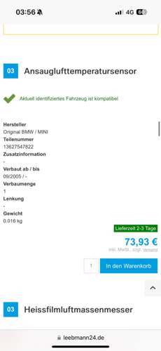

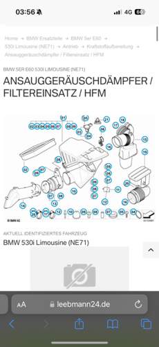

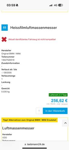

@ghm schrieb am 26. Januar 2024 um 04:09:08 Uhr:
Japp, hab ich mir grad auch nochmal angeschaut und da gibts einen Unterschied zwischen B30 und B25 - wirklich eigenartig und war mir so nicht bewusst.
Beim B30 gibts den HFM nur noch für die Länderausführungen Korea und Japan, für die Ausführung verbleiter Kraftstoff oder für die Version mit niedriger Verdichtung. Man lernt doch jeden Tag was Neues 😉Davon ab, ist das Phänomen das der TE beschreibt wenn er den HFM absteckt oder ansteckt sehr merkwürdig und ich hätte keine Erklärung wie das zusammenhängen soll falls sein Problem z.B. mit der Drosselklappe zu tun hätte. Abgesehen davon, dass die DK im Fehlerspeicher stehen müsste.
Wenn es mein Wagen wäre würde ich vermutlich
1. mit Original BMW-Software auslesen (hatte ich ja schon geschrieben)
2. in den saueren Apfel beißen und einen Original BMW-HFM einbauen. Der TE schreibt ja was von einem 'Conti-Original' was immer das heißen soll... kommt der Original HFM wirklich von Conti?

Das Originalteil ist von Siemens VDO.
VDO gehört seit einigen Jahren zu Continental
Ich bezweifle ein wenig die wirklichen Unterschiede zudem der Conti LMM auch schon einer der teureren ist...
Originalteil 250€
Conti130€
Günstigster z.B. Ridex 60€
