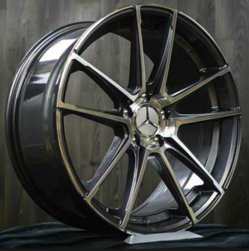

Ich hab gestern neue Felgen ( Borbet BXL 18 Zoll) für mein W213 online bestellt. Da fehlen noch die passenden RDKSs dazu. Könnte jemand bitte welche empfehlen ? Ich bedanke mich im Voraus.

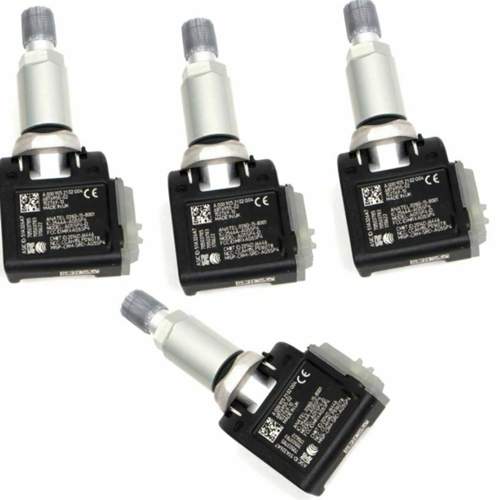

Was hat es zu bedeuten, dass der Verkäufer scheinbar gleiche Artikel zu unterschiedlichen Preisen verkauft und überall angibt, passend für den W213?
A 000 905 21 02
Scheinbar gibt es einen Zusatz Q06 bzw. Q04
Weiß jemand was es damit auf sich hat?
@mzeer schrieb am 7. März 2019 um 12:48:58 Uhr:
Danke für den Tipp.
A 000 905 21 02
Q02 gibt es auch noch...!
Evtl. mal den Verkäufer anschreiben.
Habe ich doch gleich mal gemacht und zudem noch dem Hersteller eine nette Mail geschrieben.
Mal sehen welche Antworten kommen.
Edit:
Antwort des Herstellers:
Vielen Dank für Ihre Anfrage. Bei den Zusätzen Q02, Q04 sowie Q06 handelt es sich um weitere Entwicklungsstufen des Basis Sensors (mit der OE Teilenummer A0009052102) welche wir an den Fahrzeughersteller Mercedes bzw. BMW ans Band in der Fahrzeugproduktion liefern.
In Bezug auf Funktion Verhalten am Fahrzeug sind alle Varianten identisch und gegeneinander 100% austauschbar.
