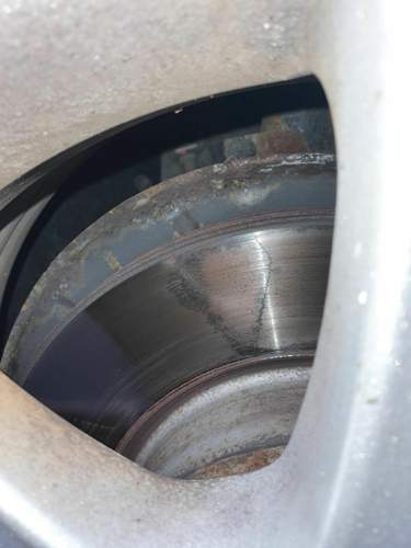

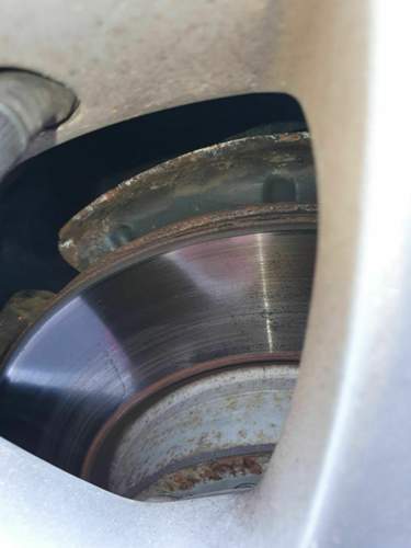

Bitte um Begutachtung meiner Bremsanlage (Schleifgeräusche beim Bremsvorgang)
Audi A3 8P
wäre (als leider Laie) wirklich dankbar, wenn mal jemand Fachkundiges hier kurz nen Blick drüber werfen könnte. Habe permanente Schleifgeräusche, die durch langes Fahren und häufige Bremsvorgänge zwar geringer werden (anfangs recht laut), aber nie gänzlich verschwinden. Schleift also permanent. Bremsleistung an sich ist aber, ich würde sagen "ok".
Wenn ich mir meine eigenen Bilder so anschaue, würde ich einfach sagen: Komplett am Arsc**, alles durchgerostet, aber da möchte ich einfach ne Meinung von jemandem, der mehr Ahnung hat.
Fahre nen 1.6l Sauger, 102 PS, Baujahr 2007, Audi A3 8P.
Grüße und danke
PS: Habe das Auto familienintern übernommen und meine Schwester hatte es mit Wartung nicht so sehr. Hat außerdem noch nie ne Garage gesehen (...), stets draußen, 15 Jahre.

...nun, ich würde sagen alle Scheiben und Beläge erneuern, Freigängigkeit der Bremssättel prüfen und ggf. mittels neuen Führungsteile und korrektem Fett instandsetzen.
Falls Bremssättel schlecht und schwergängig würde ich die erneuern, sind im Web nicht teuer. Gleichzeitig Schläuche untersuchen und ggf. auch neu machen sowie in jeden Fall neue Bremsflüssigkeit.
Als Belag empfehle ich Jurid white ceramic und ATE Scheiben beschichtet.
Dann ist Ruhe für viele Jahre.
VG

Jepp, in absehbarer Zeit ist an den Bremsen was zu tun. Wahrscheinlich Bremsscheiben, Bremsbeläge und mit etwas Pech auch neue Bremszangen.
Deine Fotos zeigen leider keine Bremsbeläge und somit ist die Aussage sehr vage.

Ungeachtet von Bildern der Beläge würde ich auch alle Scheiben und Beläge erneuern. Das sieht auf den Bildern so aus als ob alle Scheiben unter der Verschleißgrenze wären, also schon mehr wie erlaubten 3 mm runter sind.
Aber direkt die Bremszangen Tauschen muss nicht.
Gangbarkeit der Zangen/Kolben überprüfen, Gangbar machen
Lassen , neue dichtung und fertig .Viel unnötiges Tauschen gespart .
Vorne sind die Scheiben soweit gut ,neue Beläge reichen erstmal .Hinten Scheiben wechseln .
Meine Meinung ,wenns Geldabhängig ist .

Die Bremsscheiben an der Vorderachse sehen doch passabel aus u. zudem sind neue Beläge drauf. Ich würde die keinesfalls erneuern!
Hinten sollte man sich mal anschauen. Wenn die Beläge noch Futter haben, so kann man diese auch auffahren. Achtung, die Innenseite ist schwieriger einzusehen. Wenn gar kein Plan vorhanden, so würde ich mir die Teile (Scheiben u. Beläge) beschaffen und die Werkstatt mal schauen lassen. Du schreibst ja, dass es während des Bremsen schrabbt.
Also die hinteren Scheiben machen mal die Geräusche. Bei diesem Rostrand ist es auch kein Wunder.
Vorne sehen die Scheiben, wie schon vorhin erwähnt, nicht so schlecht aus.

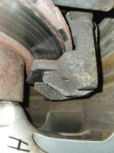

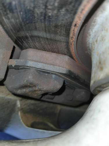

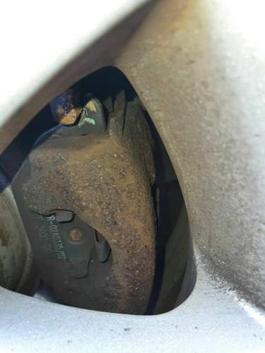

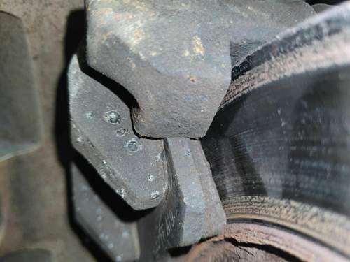

hier nun anbei die nachzureichenden Bilder. Jeweils 2 für hinten, 2 für vorne. Und ja... würde auch sagen, dass man zumindest von der Belagdicke und den Scheiben definitiv hinten mehr Nachholbedarf hat als vorne. Bin auch mit den Fingern über die Scheiben, vorne eigentlich alles glatt, hinten definitiv etwas rillig.
Seht ihr es auch so, dass hier Original Vag Teile verbaut wurden (falls man das von den Bildern überhaupt sehen kann...). "Kann" man nur eine Achse andere Scheiben, sprich ATE fahren, oder muss man den komplett vorne hinten wechseln. Falls dumme Frage, sorry, aber bin echt nicht vom Fach.

Die sichtbaren hinteren Beläge haben auch reichlich Futter. Man sollte aber mal nen Blick auf die inneren Beläge werfen.

Das Schleifen wird definitv nur aufhören, wenn hinten die Scheiben und Beläge erneuert wurden, da hilft kein schmieren oder Anschleifen.
Ja, ich merk schon es herrscht Einigkeit unter euch , dass hinten was gemacht werden muss. Ich lass hinten komplett Scheiben und Beläge machen mit den ATE und schau dann mal ob das Schleifen weg ist, Schnitzel darf ich selbst mitbringen^^. Super Forum und danke für eure Zeit.
Ich hatte hinten ein ähnliches Verschleißbild auf der Scheibe, nur waren meine Beläge auch komplett runter. Der Bremskolben war komplett fest auf einer Seite, habe dann hinten beidseitig erneuert und seitdem Ruhe.
