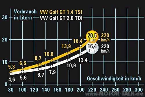

Sagt der Anhang hier nicht was anderes? Also je höher die Last/Geschwindigkeit, desto größer die Differenz!

stimmt nicht. Der Unterschied steigt mit steigender Last. Den TSI BMT fahre ich überland (100 km/h wo möglich) mit ner 4 vor dem Komma. Wozu dann Diesel??? Dafür fängt meiner ab 160 km/h richtig an zu saufen. Hier macht der TDI Sinn, aber nicht auf der Landstraße
derradlfreak
Oder stimmts vielleicht doch?
Spezifischer Verbrauch [g/KWh]:
Volllast: TDI 200, TSI 300;
Teilllast etwa 70 %: TDI 210, TSI 240;
Minimallast: TDI 360, TSI 600;
Die Werte sind zwar vom 170 PS TSI und 140 TDI, sind aber bei allen Motoren in etwa ähnlich, da die Wirkungsgrade praktisch Stand der Technik und die Unterschiede prinzipbedingt sind. Unterschiede der verschiedenen Motorbaureihen ergeben sich dadurch, dass man vielleicht mit einem 1,2 TSI bei gemütlicher Fahrt schon im mittleren Lastbereich mit dem entsprechend günstigen Verbrauch ist, während der 1,4 Twincharger dieselbe erforderliche Leistung bereits in einem ungünstigeren, niedrigeren Lastbereich zur Verfügung stellt.

Also ich versuche es nochmal: bei 100 km/h 4,0 zu 4,8 Liter (4 zu 6 Liter ist praxisfern, sorry, aber ich bin beide Wagen lange gefahren) sind 0,8 Liter oder 20 %. Bei 200 km/h ca. 10 zu 15 Liter; sind 5 liter oder 25 %. Dass der Berg kein Vorteil ist hatte ebenfalls erwähnt (s. meinem obigen Beitrag). Außerdem macht er von der Länge gerade ca. 1 % der Gesamtstrecke aus, und denselben Verbrauch habe ich auch bei Privatfahrten (also ohne diesen Berg 😉)
derradlfreak
P.S.: sollte die MFA stimmen, was zumindest nachTankfüllungen so ist, ist der Kaltverbrauch kaum erhöht. Stehe ich nicht gerade an jeder Ampel, so ist der Motor nach 3 km (bis hier Stadtverkehr, dann Schnellstraße) zwar noch nicht warm, der Verbrauch aber schon < 6 Liter (ebenerdig). Vielleicht liegt es ja an der wohltemperierten Garage (z.Zt. 13 Grad) 😁
@staubfuss
zwar ist die autobild sicher nicht die seriöseste Zeitung dieses Planeten, aber die obige Tabelle kann man gut hernehmen, falls Du meine Werte nciht glaubst:
Golf 5, je 170 PS:
100 km/h: 5,6 zu 6,5 Liter (0,9 l oder 16 %)
220 km/h: 16,4 zu 20,5 Liter (4,1 l oder 25 %)
Damit sollten Deine Zweifel endgültig ausgeräumt sein....
