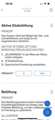

Kurze Frage zur Automatik Funktion der Sitzheizung.
Wie muss ich mir das vorstellen?
Ich habe die Sitzheizung und auch die Sitzbelüftung bei meinem M3T bisher immer manuell (umständlich über das Menü im Display) eingestellt und keine Möglichkeit gesehen, dass das automatisch funktionieren kann.
In der Bedienungsanleitung habe ich auch nichts dazu gefunden.
Es steht dort lediglich geschrieben, dass sich das Fahrzeug die Einstellung nach einem Zwischenhalt 15 Minuten merkt und in dem Zeitraum auch wieder einschaltet.

@THOMY325 schrieb am 15. Dezember 2023 um 09:26:43 Uhr:
Ich weiß nicht, ob es beim M3T auch so ist:
Du kannst vier Stufen bei der Sitzheizung einstellen: SCHWACH, MITTEL, STARK, SEHR STARK.
Wenn sich deine Klimaanlage im Automatikmodus befindet, wird der Sitz nur dann mit der gewählten Stufe beheizt, wenn das mitdenkende Auto meint, dass du beheizt werden musst. Es gibt verschiedene Einflussgrößen, die mitwirken. Eingestellte und wirkliche Innentemperatur, Außentemperatur und vielleicht noch weitere Messgrößen. Es ist bisher nicht eindeutig geklärt, wie die Sitzheizung regelt.
Dir kann es also passieren, dass du die Sitzheizung auf MITTEL einstellst, sie aber gar nicht heizt, weil sie meint, dein Popo ist für MITTEL schon warm genug. Das siehst du an dem roten Sitzheizungssymbol unten in der Leiste. Wenn es erscheint, wird geheizt. Verschwindet es, heizt nix.
Schaltest du die Klimaautomatik AUS, so hast du wieder die von früher bekannte Sitzheizung: Es wird linear durchgeheizt gemäß der eingestellten Stufe.
Leider funktioniert das altbekannte lineare Heizen nur noch, wenn die Klimaautomatik deaktiviert ist. Und das ärgert viele Kunden.
Da ich keine Belüftung habe, bezieht sich meine folgende Antwort nur auf die Sitzheizung. Und zwar stellst du im OS8 nicht direkt die Leistungsstufe der SH, sondern nur die Regelintensität. Dann geht die SH bei gewissen Temperaturen automatisch an und nach einer gewissen Zeit automatisch wieder aus, ohne dass du was selbst schalten musst. Dass die SH läuft, erkennst du "optisch" nur an dem Symbol neben der Temperatureinstellung.
Das Problem liegt halt darin, dass wie jede Automatik die Regelstufen nicht jedem passen. Wie mir z.B. Bei der niedrigsten Stufe geht die SH erst bei ca. 10°C an, darüber nicht. Ich mag es aber so, dass wenn ich mich in den kalten Sitz hinsetze, will ich nur kurz die Kälte "vertreiben". Also muss ich dann manuell auf die mittlere Stufe gehen, die jedoch wiederum zu lange heizen würde. Da ich kein Freund von harten Eiern bin (😉), muss ich es halt nach der ca. einer Minute wieder selbst abschalten. Meine Frau dagegen ist begeistert, die mittlere Stufe ist immer an und die SH geht aufgrund der Sitzbelegung nur dann an und irgendwann wieder aus, wenn sie wirklich da sitzt (und Temperatur passt).

Ok, danke Euch Dir für die ausführliche Erklärung!
Das werde ich ausprobieren bzw. beobachten, wie das funktioniert. Wenn das gut funktioniert, wäre einer der Nachteile gegenüber meinem „alten“ G21 schon mal abgestellt😎
