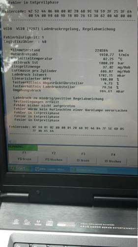

Im Fehlerspeicher immernoch abgelegt: Ladedruckregelung Regelabweichung Ladedruck zu niedrig/positive Regelabweichung
Kannst Du bitten auch diesen Fehler, wie er aktuelle auftritt, mal mit allen Umweltbedingungen posten?

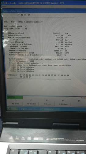

So hier hab ich den Fehler im Anhang. Ladedruckregelung regelabweichung. Dazu kam jetzt noch der Fehler ladedrucksteller elektrisch oder mechanisch defekt oder übertemperatur.

Sieht so aus als ob der ladedrucksteller am Turbo nichtmehr richtig arbeitet. Bei geringer Drehzahl scheint der zu öffnen und erzeugt vollen Druck. Anscheind geht der ab einer gewissen Drehzahl direkt kpl zu und erzeugt nichtmehr genügend Ladedruck. Was dann aber ab einer gewissen Drehzahl wiederum ausreicht um genug Druck zu erstellen. Daher das Loch bis 2000 umin.
Lies doch bitte mal die Werte aus bei ca 1000 umin... Und bei 2500
Das Problem mit dem ladedrucksteller bekomme ich nur wenn ich auf der Autobahn voll beschleunige, vielleicht wird er einfach nur zu warm. Ich werd die werte gleich mal auslesen bei verschiedenen Drehzahlen
Bin gespannt, aber vermutlich läuft es entweder auf ne Rep vom Ladedrucksteller oder gleich Turbo hinaus 🙁
Kann schon sein, dass die entstehende wärme die Leiterbrücken auf der Platine derart verformt, dass sie dann keinen kontakt mehr haben, da sie schon irgendwo gebrochen sind. Das kann man nur beheben, indem man den Lader ausbaut repariert, oder besser kpl tauscht. Leider.

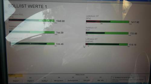

So hab jetzt mal einen wert bei ca 2000 u/min auf der Autobahn.
Was ich komisch finde er zieht normal bis 2000u dann ist von 2000-3000 dieses Loch, und ab 3000 zieht der wieder stark durch bis knapp 230- 240.
Was sagt ihr zu dem wert, ist die soll ist differenz zu hoch?
20150724-195244
Schwer zu sagen, da es höchst dynamisch ist, aber falls dies bei einer Konstantfahrt ohne Lastwechsel aufgenommen ist, dann finde ich die Differenz zu groß
Hmm ja bin mitm Tempomat gleichmäßig gefahren. Wenn ich voll Beschleunige auf der Autobahn, sind die Soll Ist Balken komplett voll mit werden über 2500. Komisch Ladedruckregelung Regelabweichung, Ladedrucksteller.

Am Ladedruckschlauch ist meistens Öl. Das sind die ölgase der kurbelgehäuseentlüftung. Der ladedrucksteller ist das elektronische Bauteil am Turbo, welches bei niedrigen Drehzahlen die luftleitschaufeln so verstellt, dass mehr Abgase die Turbine des Turbos schneller laufen lassen um im unteren drahzahlbreich genügend Ladedruck zu erzeugen. Erhöht sich die Drehzahl, werden die Schaufeln wieder etwas verschlossen, um nicht zu viel Ladedruck zu erzeugen. Dieses Bauteil scheint bei dir nicht richtig zu arbeiten. Wäre ein druckschlauch undicht, würde konstant Ladedruck entweichen.
Dann bleibt mir wohl nichts anderes übrig als so weiter zu fahren mit dem Loch zwischen 2000-3000U/min oder den Ladedrucksteller zu reparieren, oder komplett den Turbo zu tauschen.
