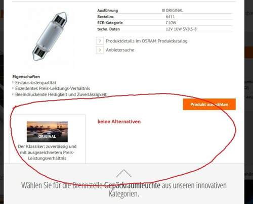

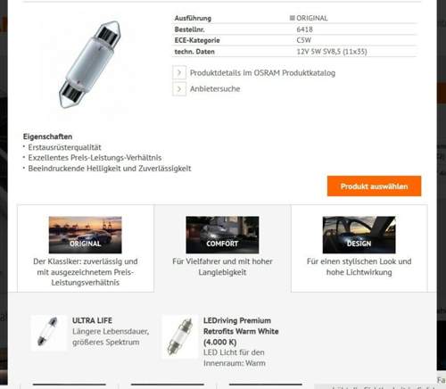

Hi Ron,
bitte WO siehst Du, daß es für die C5W die LED als Alternative gibt?
und wo, daß es für die C10W keine gibt.
Genau das ist ja meine Frage: ich finde weder für die eine, noch für die
Andere Aussage eine Textstelle - nirgends!
Ich sehe immer nur, daß das a) vom Sockel her eine Soffitte ist und
b) daß die "LEDriving Festoon – Premium" eine Leistung von 1 Watt hat.
da steht nirgends etwas von Kompatibel mit 5 W oder 10 W...
Bitte kläre das doch noch kurz auf - Danke!
Es gibt im Innenraum (beim Tool ) Einbauplätze mit C5W und welche mit C10W ... wenn Du jetzt einen C5W-Einbauplatz hast, bietet er Dir auch alternativen in LED an ... bei C10W aber nicht.
War glaube auf nem falschem Dampfer bzlg. Roxan-Beleuchtung, die Größen sind ja verschieden 🙄... sorry
C5w
C10w

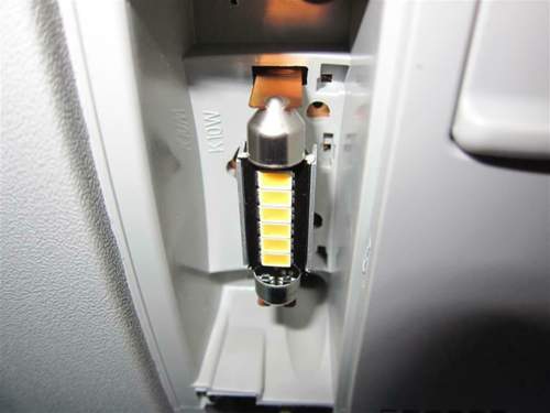

Das Set kam heute schon an, die LEDs machen einen sehr hochwertigen Eindruck, sauber
verarbeitet, sehr große Kühlrippen auf der Rückseite...
Ich habe sie gerade eben eingebaut, funktionieren klasse! Ich habe die warmweiße Variante
gewählt, haben ein Natura auch eine sehr schöne Lichtfarbe und sind (selbst jetzt am Tage)
granatenhell! Bin schon auf heute Abend gespannt!!!

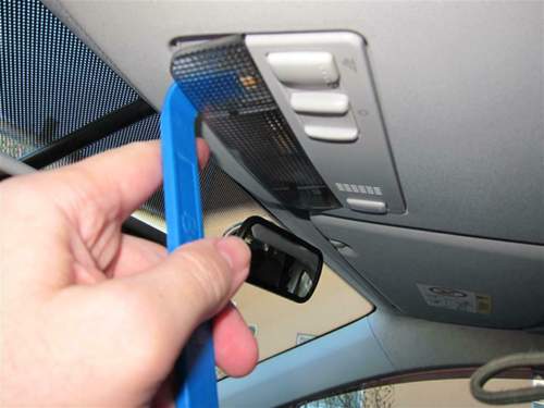

Die Montage ging sehr gut und einfach (durfte sich das "Nylon-Hebel-Set" mal wieder bewähren... 😉 )
mit zwei kleinen Anmerkungen: die Soffitte im Kofferraum ist ein paar Milimeter kürzer, als die
Power-LED, aber mit etwas Auseinanderbiegen der Fassung und ein wenig "mehr Druck" paßte die
LED schlußendlich doch gut rein - und ist ein echter Volltreffer: so was von hell!
die vordere Innenraum- und die Fondleuchte waren total easy. Aber die Leseleuchten haben wieder
ein wenig Mühe bereitet: die Originallämpchen sind viel kürzer als die LEDs, außerdem wollten die LEDs
nicht so recht bis zum Anschlag reingehen.
Erst mit "massivem Druck" - macht man ja bei neuen Dingen und vor allem bei Elo-Artikeln nicht so gerne -
gingen sie dann so weit rein, daß die durchsichtige Abdeckung wieder montiert werden konnte.
Nun ist da aber nicht mehr wirklcih viel Luft... Muß mal forciert beobachten, ob das nun zu heiß wird...
Fazit: Granatenhelle LEDs; klasse Lichtfarbe (nicht zu "künstlich"😉; toller Service mit schneller "Fragenbeantwortung"
und schneller Lieferung; etwas "fricklicke" Montage der Kofferraum- und Leselampen - Punkt!

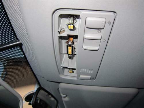

So, hier die versprochenen Bilder vom Einbau meiner neuen LED-Innenbeleuchtung.
Wie schon geschrieben, habe ich leider vergessen, beim Einbau selbst zu
fotografieren, aber ich bin extra für Euch 😎😉 nochmal raus und habe
das "nachgestellt" 😉
Und jetzt am Abend habe ich dann noch die Helligkeit getestet und auch davon ein
paar Bilder reingestellt. Man sieht das jetzt nicht so toll, aber ich habe es mit
meinem zweiten Caddy (mit ganz normaler Innenraumbeleuchtung) verglichen
(ganz am Schuß auch ein Vergleichsbild, da erkennt man es dann schon ein
wenig...) und der Unterschied ist - mit dem Auge gesehen - wirklich frapierend!
Gott sei Dank habe ich die warmweißen LEDs genommen. Die sind schon superhell,
aber mit den "kaltweißen" oder gar "blaustichigen" wäre es wirklich zu grell gewor-
den - Puhhh!
Ich hoffe, der Upload klappt, es sind doch ein paar Bildchen zusammengekommen...😁
Schönen Abend
Frank
