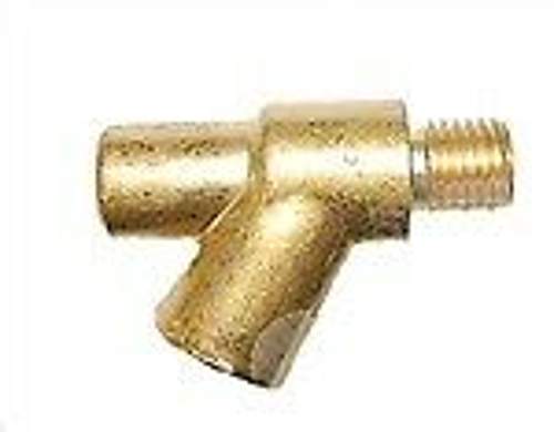

per y-adapter am öldruckschalterplatz.

hmn was isn so verkehrt an dem y-adapter ? und wo hast den her 🙂

das adapterdingenssystem check ich nit ganz... das ding misst doch den druck, der dort anliegt... wie wird das mit der temperatur kombiniert ?
indem man auf einem der beiden enden einen öltemp einschraubt 😉😁 faszinierende sache, oder? xD
ist die schraube genuso dick wie die ölablassschraube? dann hätt ich schon den passenden adapter. wäre praktisch. schau mal bitte.
