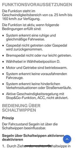

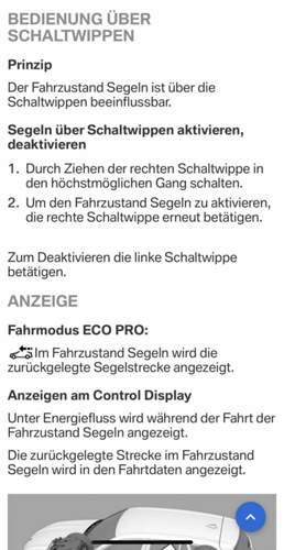

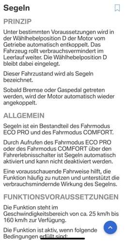

Ich habe Segeln in comfort programmiert, aber ohne spürbaren segeleffekt... ohnehin komisch verortet im kombiinstrument. Wer hat Erfahrungen und teilt diese mit mir?

Ich habe schon einige km mit Segeln erfahren! Die Frage ist ja wie man oder ob man das aktiv einschalten kann? Ich kann es bewußt einschalten wenn ich den Autopilot an hab minimum Hold Speed und dann schalte ich mit der taste RES/CANC den Pilot ab, dann segelt er. Es muß aber minimum etwas bergab gehn und die Anzeige vorher blau sein.Daran erkennt mann die bereitschaft. Oder man fährt ohne AP und dann gib ich kurz Gas und geh sofort wieder runter, dann klappt es auch zu 60%

Für mein Empfinden gibt der „Driver’s Guide schon einiges zum Thema her.

Danke!
Finde seltsam weil ja Spritspartipps ein Rollenlassen mit Motorbremse dem Auskuppeln vorziehen.
Das ist eine gute Frage! So braucht man ja mindestens den Kraftstoff für's Standgas.
Möglicherweise ist bei der Motorbremse (wo ja keine Kraftstoffzufuhr erfolgt) die Bremswirkung zu hoch??
