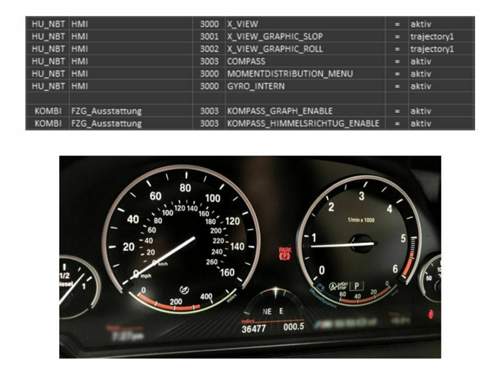

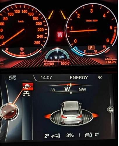

Hallo. Ich wollte heute eigentlich nur den Kompass mit Bimmercode aktivieren, fand dabei aber auch eine Möglichkeit, das Xdrive-Menü anzeigen zu lassen. Hat das schon mal jemand von euch codiert und stimmen diese Werte?
Ich habe beim codieren im Expertenmodus immer leichte Bedenken, weil ich mir nichts kaputt codieren möchte, da ich eben kein Experte bin.
Das einzige, was ich in diesem Modus bisher gemacht/geschafft habe, war das langsame Schließen der Heckklappe. Auch dank eurer Hilfe.
Daher vertraue ich eben nur euch. 🙂

Also ich habe das Xdrive nicht codiert.
Im Expertenmodus kannst Du auch bedenkenlos Codieren, wenn Du weißt was Du da codieren möchtest.
Es gibt ja immer die Möglichkeit des Back-Ups.
Auf den Bilder sehe ich das M550d Zeichen, geht bei mir nicht zu codieren. Also ich finde es auch nicht, wo man es codiert.
Ist der Tacho deiner und hast du einen M550d?
Das Foto ist aus dem Internet.
Ich hab ja den Kompass noch nicht codiert.
Ich werde es einfach mal versuchen. Falls es schief geht, hab ich ja noch meinen alten E61 😁

Hallo!
Wenn Du keinerlei Einträge für ein Logo bei Deinem 6WA findest, dann hast Du einen mit einer 009 Software. Benötigt wird hier aber eine 010 Version.das sagt Dir Bimmercode leider nicht. Da ist Agieren im Blindflug angesagt.

Das xDrive Menü hat ich mal zum Testen drin, bringt nix weil nix angezeigt wird, nur bei einem X Modell wird was angezeigt also X5 X6
@GTS_Tarik geht auch bei bei limos und kombis
OK also bei mir war im Menü nix zu sehen, F10 535i xDrive
