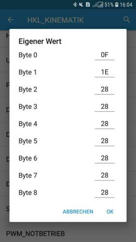

Automatische Heckklappe F11 sanft(er) schließen:
HKL_Kinematik - Parameter: DREHZAL_SEGMENT_SCHL mit eigenen Werten (Byte 0 ... Byte 8):
0F, 1E, 28, 28, 28, 28, 28, 28, 28
