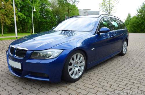

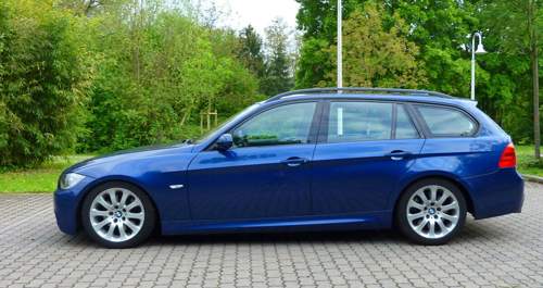

Nabend,
gerade habe ich meinen Dicken abgeholt und bin vom Fahrverhalten richtig begeistert.
Evtl. muss die HA noch ein paar mm tiefer aber sowohl optisch als auch technisch ist es genau dass was ich gesucht habe. Soweit ich mich an das KW Var 1 erinnere war dieses Fahrwerk eindeutig härter und somit unruhiger....
Die Bodenwellen, kleinere Schlaglöscher und Unebenheiten schluckt das B14 ohne Probleme.
In Kurven habe ich das Gefühl enorm mehr Speilraum zu haben als bisher! Ich finde die sportliche Fahrwerksabstimmung bereits gelungen, keine Frage - da können sich andere Fzg-Hersteller eine Scheibe von abschneiden - aber was Bilstein da Zustande gebracht hat (man bedenke dass die VA ca. 4,5cm und die HA 4cm niedriger sind (also 3 und 2,5cm gegenüber sportlicher Abstimmung)) ist grosse klasse!
Morgen früh entscheide ich noch ob die HA noch ein wenig tiefer kommt......
Anbei ein paar kleine Eindrücke - ich glaube ich weiss auch schon dass irgendwann die 269er kommen werden 😁

Wäre mir zu tief. Finde die Tiefe des M-Fahrwerks eigentlich optimal (nicht nur, weil ich es selbst habe). Wenn die Karosserie über den Reifen hängt, sieht's irgendwie komisch aus. Sieht man vor allem auf dem zweiten Bild. Und die Reifen stehen viel zu weit drin. Just my 2 Cents.
Aber wenn's dir gefällt, passt's ja 😉
genau - das passt so für mich.
Das M-Fahrwerk wäre auch klasse, wenn nicht der volle Tank und die AHK wäre. Mit AHK hängt halt der Arsch - und das sieht richtig dämlich aus.
Spurplatten gibtes erst, wenn die 269er von der ET her nicht passen
grüsse
Warum stehen die Reifen eigentlich so tief drin? (sieht wirklich etwas seltsam aus)
also an der VA ist alles gut; bei der HA ist es halt baubedingt wg der Kotflügel.
Insgesamt haben die Reifen einen höheren Sturz als voher....
grüsse

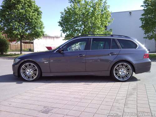

Super passt doch !
Das B14 ist wirklich ein super Fahrwerk 😁.
Jetzt die 269 drauf , siehe Bild und dein E91 steht richtig gut da !
oder schaumal hier
www.e90-forum.de/index.php

Hallo Uwe
Klasse Pic! genau so stelle ich es mir vor ;-)
Die 2-3Teur wollen aber auch erstmal wieder beiseite gepackt werden...
Aber schön dass Du die Message erkannt hast. Das Fahrwerk ist vom FAHRVERHALTEN Oberklasse, das ist die Aussage - die Optik ist immer Geschmacksache und wie in meinem Fall sind die Änderungen noch nicht abgeschlossen.
Thx für Deine Infos und viel Erfolg diese Woche ;-)

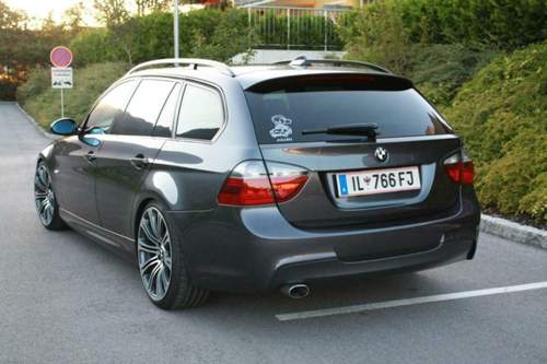

Hi Stefan ,
werde dir berichten wie es am Mittwoch gelaufen ist !
Ja mit den 269 sieht das Auto richtig gut aus . 225 vorne 255 hinten .
Würde aber das Auto erst tiefer legen wenn du die Räder drauf hast .
Die 269 aber dann unbedingt mit NONRFT fahren und du wirst noch mehr 'Grinsen' wie schon jetzt .
Hier noch ein link von meiner HP
E91 mit 269
