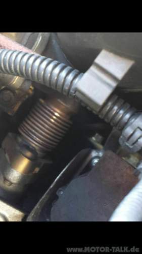

Also langsam ist es zu Heulen. Nachdem ich vor 1 Woche mein Auto wieder bekommen habe, weil ich einen neuen Abgasskrümmer für über 580€ einbauen musste.

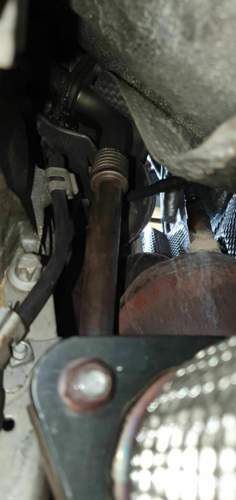

Musst ich heute schon wieder die Werkstatt aufsuchen, nachdem ich plötzlich fast keine leistung mehr hatte. Nach kurzer Durchsicht stellten wir fest, das so ein komisches Flexiebles Rohr (siehe Bild ) zwischen AGR ventiel und Abgasskrümmer gerissen ist .
Nach kurzem tel mit dem BMW Teiledienst dann die Tolle Botschaft. über 400€ plus Mwst. Weil mann da den gesamten AGR kühler tauschen muss.

Die Frage wäre hier wohl wirklich, ob es nicht besser wäre ein günstiges Flexrohr aus dem Zubehör einschweißen zu lassen und es dabei bewenden zu lassen. BMW wird sowas eh nicht machen, also bleibt nur der Gang zu einer freien Werkstatt, wobei das Ganze dann wohl mit 100 bis 150 Euro gegessen wäre.
Rein beweistechnisch würde ich es dennoch als Folgeschaden der Reparatur ansehen. Leute, die haben den Auspuffkrümmer gewechselt, der war fest, also haben die so lange dran rumgerödelt bis er runter war. Auf das Flexrohr hat da wohl keiner geachtet. Zudem rostet / reißt sowas nicht innerhalb einer Woche, wenn das Teil zuvor nicht zu beanstanden war. Der sachlich technische Zusammenhang liegt doch auf der Hand.

Ich würde mich fragen ob das Teil nicht beim Wechsel des Krümmers kaputt gegangen ist und du jetzt dafür geradestehen kannst. Vorher war es doch sicherlich in Ordnung oder? Ich wäre da skeptisch.
MfG Marcus.
Tja das geht mir auch durch den Kopf , Aber wie willst das Beweisen ???????
In dem Fall würd ich weniger fragen, sondern eher darauf hinweisen. Werkstätten versuchen gern ihre selbst verursachten Folgeschäden dem Kunden aufzudrücken. Ob man was beweisen müsste, weiß man spätestens beim gespräch mit dem Geschäftsführer.
Ansonsten auch mal improvisieren und ein Flexrohr aus dem Zubehör kaufen. Das defekte Teil sauber rausgeschnitten und das Zubehörteil eingebaut und gut ist. Solche universalen Flexrohre kosten zwischen 25 und 50 Euro...

Einschweißbare Flexrohre bekommt man reichlich. Vielleicht passt ja eines

Nicht unwahrscheinlich, aber eben auch nicht sicher.
Gerissene Flexrohre beim Diesel sind auch so nicht unbekannt.
